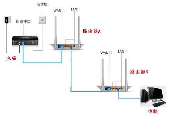

一、二次路由器怎么设置
看图如下:
1、电脑连接B路由的LAN口(WAN口先不要连接,因为这两个路由器IP可能都是192.168.1.1,如果现在连接起来会有冲突)。
2、把电脑本地连接IP改成自动获取(一般情况下不用改),打开浏览器,输入路由器背面默认地址192.168.0.1或192.168.1.1(具体看路由器背面有标识),用户名和密码:admin (有的路由器进入时需要设置密码)进去后,打开网络参数的LAN口设置,把默认的IP地址改为192.168.2.1(也可以改为其他正确的IP地址),子网掩码默认255.255.255.0,然后保存重启路由。
3、此时B路由的IP就变成了192.168.2.1,要进入B路由,必须输入192.168.2.1才能进入设置界面。
打开IE,在地址栏输入192.168.2.1,重新进入B路由器设置界面,打开网络参数的WAN口设置,在WAN口联接类型中选择动态IP。
设置完成保存重启B路由器即可。
4、接着就可以把A路由器的LAN口连接到B路由器的WAN口了,B路由就起到了二次路由的功能。
这种连接方式简单的说,就是A路由分配一个IP给B路由的WAN口,再由B路由分配给属下的LAN口,达成二次路由的目的。
由于不确定两个路由器的默认IP是否一样,所以要前提改动B路由的LAN口设置,才能避免IP冲突,正常使用。

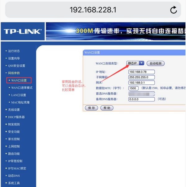

二级路由器设置
1、先不连一级路由器,进入二级路由配置界面(一般是192.168.0.1或者192.168.1.1路由器背面一般都会写的)具体为连接二级路由的wifi,连接好了以后,打开浏览器输入192.168.0.1或者192.168.1.1进去配置页面。
2、设置wan口。
家用的选择动态IP,(答主的配图是静态IP的)
3、一级路由器接过来那根网线插二级路由 WAN 口(注意是wan口,lan口一般是几个一起,wan口单独一个),电脑网线都插到 LAN 口 。
4、设置好wifi的ssid(wifi名称),密码。
就可以了,不懂的可以私信我。
