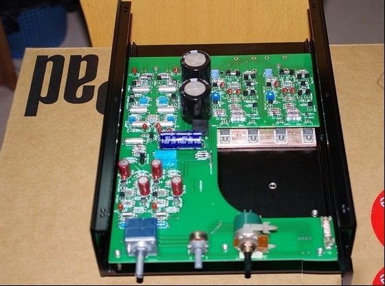

Naim Nait 2是一部相当小的合并机,线路很简单,调试也非常简单。所以,做此机的朋友只要保证元件质量合格、量值正确、焊接可靠,一般都可以正常出声的。要注意的有几点:
1、我用的图纸和PCB板有两处出入,第一是恒流管射极电阻,图纸56欧,PCB板560欧(560欧是对的);第二处是反馈回路的电阻,图纸220欧,PCB板22K(220欧是对的)。
2、PCB板功率管安装位置处,三个管脚之间铜箔靠的非常近,焊接的时候要注意,焊点不要太大,免得碰到一起,之间的松香渣最好清理掉。
3、选管最好按原机的选,特别是前级部分。图纸上后级部分MPSA06/56,原机是ZTX652/752。
4、买电阻的时候,最好对着板子一颗颗统计好(我就剩了好多电阻)。
142517vlvi4d5dba2lhld5.jpg 差四只BC239C,找不到就用BC550C代,参数基本一致。
5、买机箱时要考虑好面板的厚度,要想好电位器、开关怎么装。我的面板是8mm厚,所以电位器的螺母是上不了的,全靠焊PCB板固定,开孔就得很准确。
6、变压器只能装下10cm的直径,要注意电压,看整流后电压多少,电容耐压够不够。例如:18V AC整流后就是18×1.4=25.2V了。
做完后,这台机器让人耳目一新,推克莱有模有样,特别是低频收放自如,表现让人另眼相看。看来,老鸟说它是小KELL不是没有道理的。
此线路比以前做过的140各频段均衡很多(不知是不是与前级有关)。这次做这台机子备料、制作都比较拖拉,所以跑淘街的次数也比较多,所幸的是原件都比较好找。认真分析、构思、制作,一部作品就此诞生!
电阻是飞利浦的,部分是六色环的;钽电容是进口的;47u/40v飞利浦的也买了,但最后还是喜欢ROE的。如果用飞利浦的,要100V47U的才更合适。 142517ltlz606i6lubs6jt.jpg

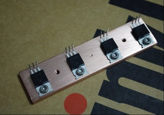

另外,找到四只窖藏30年得BD711,意大利出品,那纯铜引脚相当柔软!这种低电压大电流的管应该更适合做功率放大。

加工了一块均热版放大管,很快就可以试机了。

把大管、电位器装好,准备试机:
将偏置可调电阻调到中间偏右,上电,静观,貌似无问题,于是测后级电压、中点、静态,一切正常。再把偏置可调电阻往左调,监测0.22欧电阻上的压降,到5mV停,静态电流I=5mV/0.22Ω=22.7mA。这里强调一下,我为了美观装的是单圈偏置可调电阻,其实装多圈的更容易控制电流。
142519t5krjpj5u6eoj4jj.jpg 牛牛
在测前级电压,发现只有2.7V,检测查得LM317无输出,判定已坏。以为买到山寨品了,未多大注意。
换上一个大的LM317,上电,悲剧了,唱放一个声道的限流27欧电阻冒起一缕袅袅青烟。
赶快停电,检测,测得那个声道正电源对地短路。对照电路,确定退偶电容器击穿短路!把25V/47U退偶电容器焊开一个脚,测量果然为0。二话不说,马上把7个ROE电容换成飞利浦的47U。

经过一点小风波,终于顺利出声了。(听音评价请参阅上文)测了一下中点电压,一边1.5mV,另一边4.5mV,还算可以。
