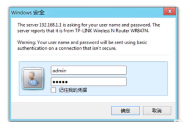

一、首先登陆原来路由器管理界面,输入路由器账号密码登陆;

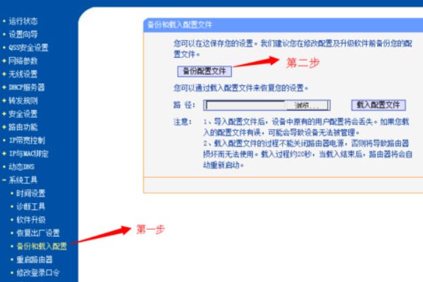

二、进入路由器管理界面后,点击进入“备份和载入配置”,然后点击“备份配置文件”,然后将备份的配置文件存放在电脑桌面中;

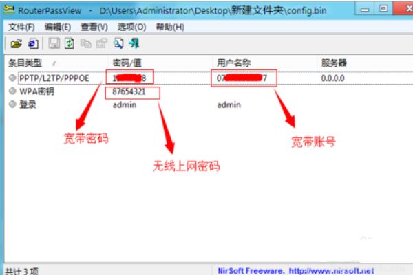

三、接下来在电脑中下载安装一个“路由器密码查看工具(RouterPassView)”或在下面提供的本站地址中下载使用该工具,下载后直接运行解压文件夹里面的“RouterPass”路由器工具,然后点击“文件”->“打开路由器配置文件”;之后浏览打开刚才备份的config.bin路由器备份的配置文件,之后即可查看到宽带密码了;
通过以上简单几步就可以查看到PPPOE宽带账号和密码了,我们可以记录下来,然后在新路由器或者在路由器恢复出厂设置之后,重新设置路由器的时候,就可以派上用场了。

1、在浏览器输入路由器网址,进入路由器登录界面(网址一般在路由器背面标签上有注明)。
输入路由器账号和密码登录到路由器管理界面(路由器背面标签上有注明)。
2、在左菜单栏点击“备份和载入设置”,在右侧对话框中点击“备份配置文件”。

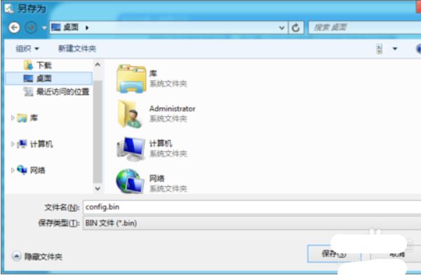

3、保存备份文件,文件名随便填写。

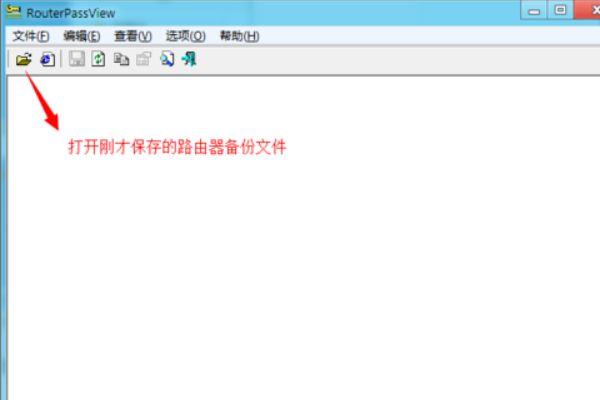

4、点击左上角打开文件,选择刚才保存的路由器备份文件。
5、选择文件,并且点击打开。
6、最后,我们已经成功获取到帐号、密码跟密钥了。
