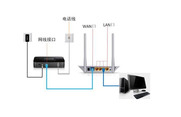

一、设备接法
宽带猫LAN口接一根网线接在路由器的WAN口,路由器任一LAN口接出一根网线接在电脑的网线接口。

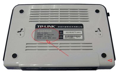

2、 浏览器地址栏输入路由器网关地址(路由器背后标签上有的),输入登录用户名和密码进入设置页面;

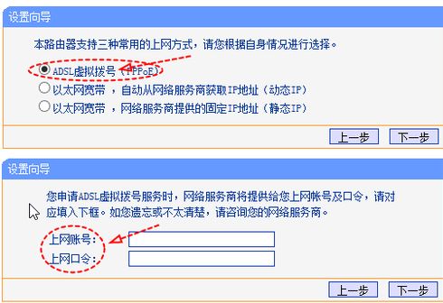

3、按照PPPOE(ADSL虚拟拨号)方式设置,输入上网账号和密码;

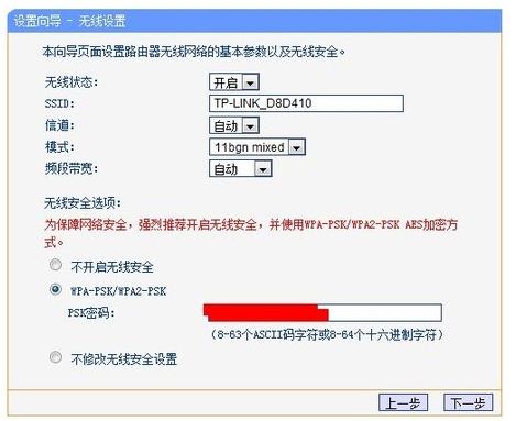

4、设置一下SSID、加密方式和 密码;
