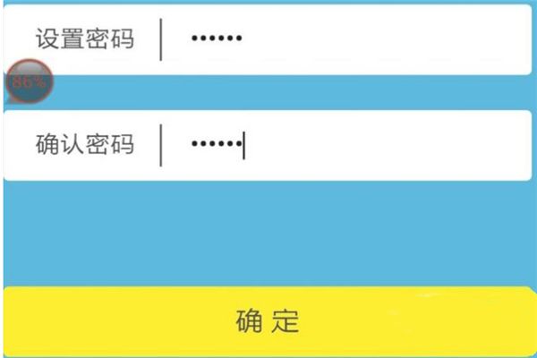

2、然后打开手机浏览器,输入此路由器的管理页面IP地址“192.168.1.1”,就会出现登录页面,输入新创建的管理员密码,点确定。

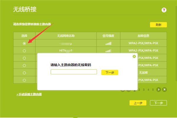

5、点“开始设置”,就开始扫描信号,接着显示附近的无线网络列表。
从中找到你的主路由器,并输入无线密码。

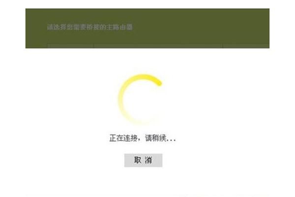

6、开始连接主路由器,然后给你的新路由器分配一个IP地址。

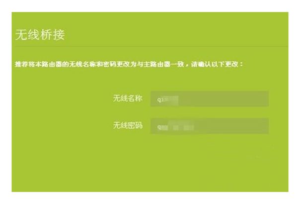

7、接下来填写新路由器的无线名称和无线密码,设为和主路由器一样最好,最后保存设置,之后就可以上网了,这样你在房间里离哪个路由器近,就会自动连接那个路由器。
