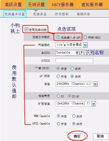

3、然后进入“无线设置/无线基本设置”页面,将下图中的“启用无线功能”小钩挑上,“无线接入点AP”选中,按" 确定“保存设置参数;

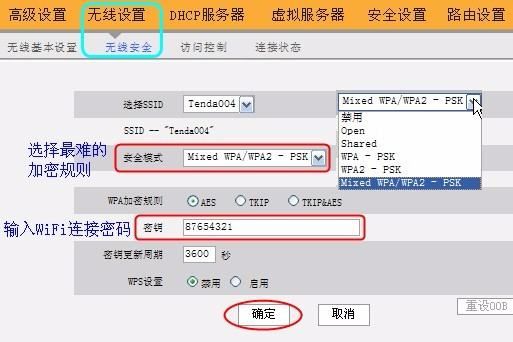

4、接下来在“无线安全“ 页面设置安全模式,可选最严格的加密规则,如下图示。
在设置WiFi 密码时,应使用8位以上数字、字母、符号、大小写混合方式设置,以增加万能WiFi钥匙软件破解的难度;

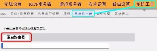

5、最后,进入”系统工具/重启路由器“页面,如下图点按重启按钮,重启后设置参数生效,上网设备即可使用这个路由器。
