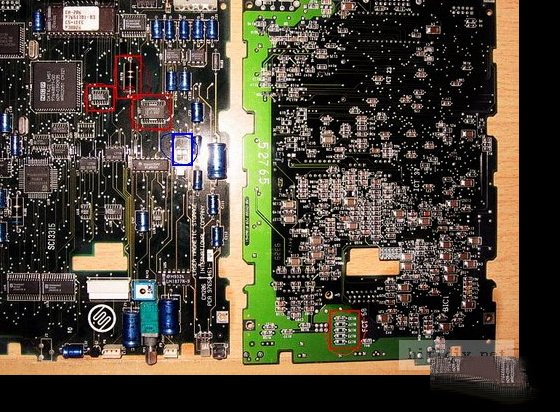

很多人家中都有CM205和206的飞记摇头光驱吧?时常看到有朋友想将光驱改成一个廉价转盘(也就是顶开方式),关于改顶开的方法,论坛里面也有介绍,但是我看都有一点复杂,有没有简单一点的方法呢?
经过试验,我找出了一种最简单的方法,以供各位试用!
上图展示的左边为光驱主要元件面,右边是底面。光驱电路板为CM206,CM205自动出盒机种也可以参照下文所说的改动方法。具体的操作方法:
1、拆掉图中左边红圈处三个元件:一个74HCT02T门电路,一个大电阻,一个UDN2993LB出盒电机驱动IC。
2、在图中左边蓝圈处接一个顶开开关,或者什么都不接,将原出盒按钮做为出盒控制按钮(按住不放为停止转动的开盒状态),就可以换碟了!

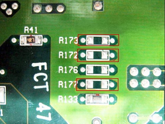

3、在图中的右边红圈处,也就是底面,增加三个零欧姆的电阻,如没有1206封装的零欧电阻,也可直接短接!具体是哪几个电阻,见下图红圈处!
注意:改装完毕后,原电机插头和进出盒自动控制开关就不要再接了!(本文是家电维修杂志社论坛小编网络收集资料,更多相关内容请到交流论坛发言https://www.jdwx.cn/bbs/)
