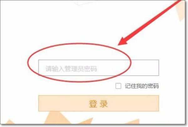

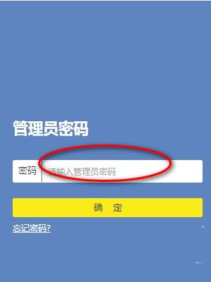

1、在手机浏览器中输入 tplogin.cn(常用地址是192.168.1.1与192.168.0.1),在登录页面输入“管理员密码”,登录到副路由器的设置页面。

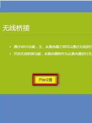

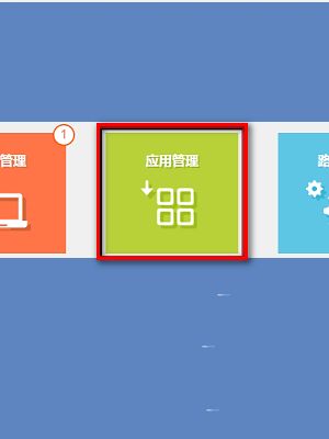

2、点击“应用管理”选项打开副路由器的无线桥接设置。

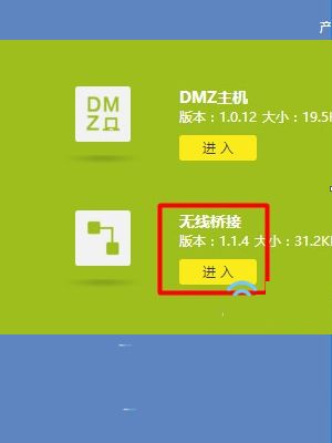

3、点击“无线桥接”选项,进入”无线桥接“设置。
4、运行无线桥接向导,点击“开始设置”按钮,进入无线桥接的设置向导页面。

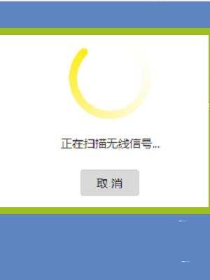

5、新版tplink路由器,此时会自动扫描附近的无线信号。

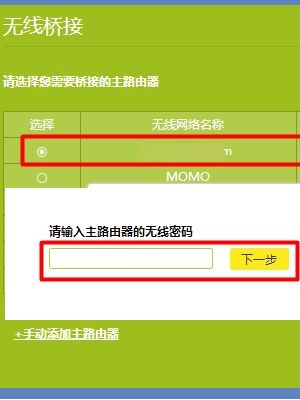

6、在无线信号扫描结果中,找到并选择“主路由器”的无线信号,输入主路由器无线密码。

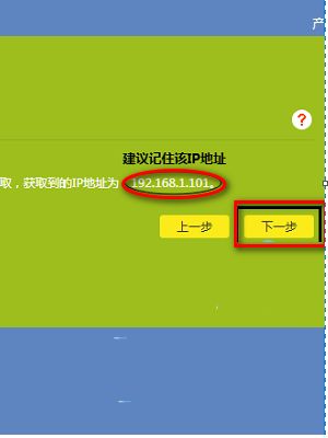

7、新版tplink路由器,在设置无线桥接的时候,会自动从主路由器获取一个IP地址。
记录下来,以后需要用这个IP地址,来管理路由器。

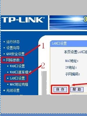

8、如果你的副路由器没有这个功能,那么你需要在副路由器中,找到“LAN口设置”选项,手动修改副路由器的IP地址。

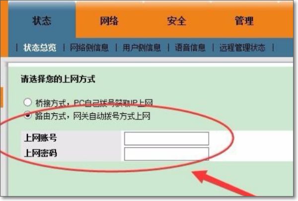

1、首先,设置好电信光纤猫,使它能够上网。

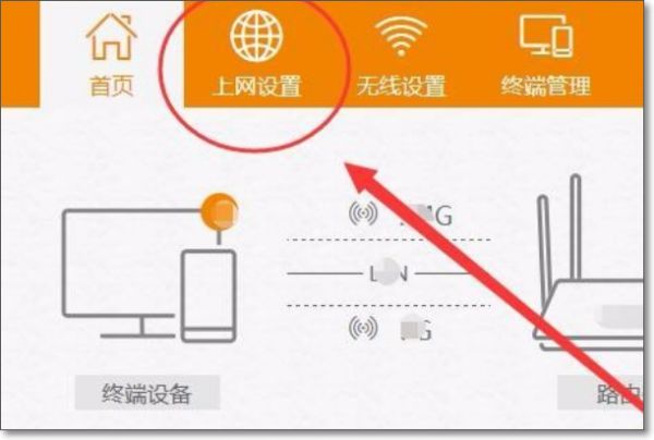

2、浏览器中登录路由器界面,输入用户名和密码。
3、路由器设置界面中,选择上网设置选项。

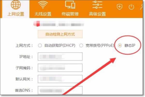

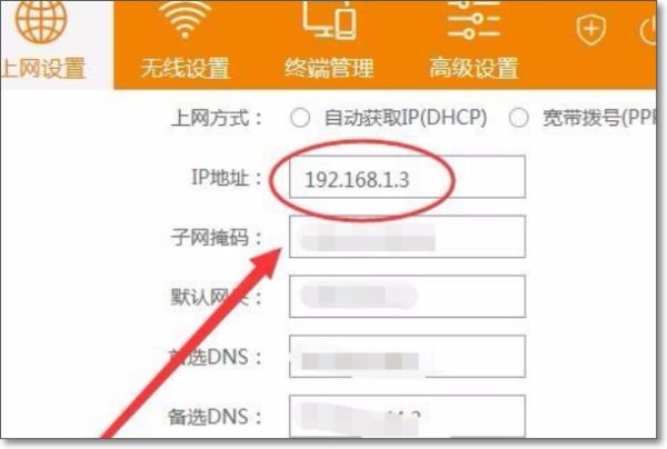

4、上网设置窗口中,选择静态IP选项。

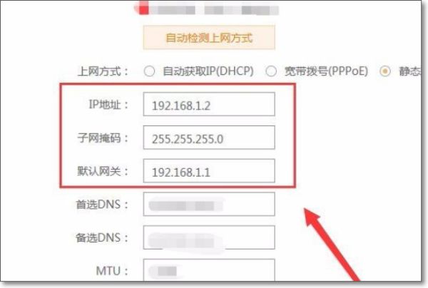

5、设置IP地址为192.168.1.2,网关为192.168.1.1.

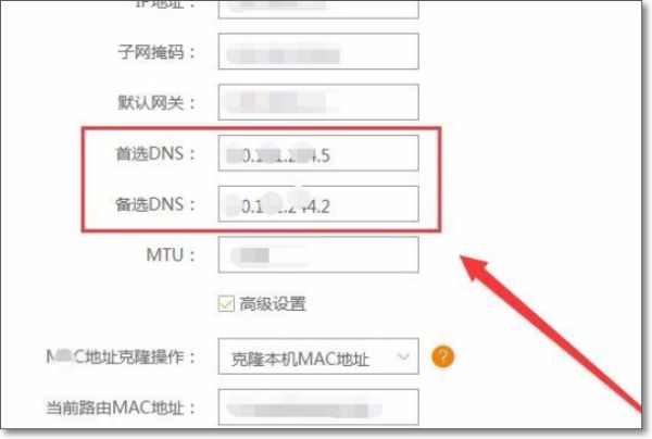

6、然后,设置DNS地址,注意不同的宽带它是不同的。

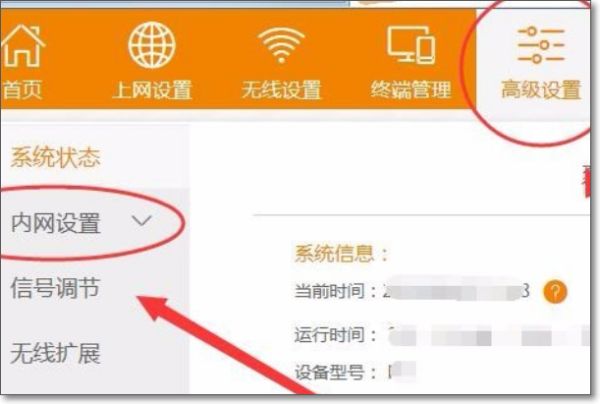

7、单击高级设置按钮,选择内网设置选项。

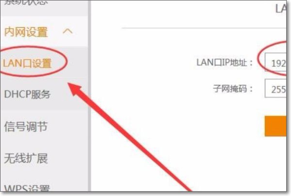

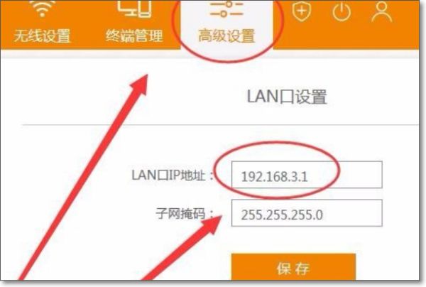

8、高级设置窗口中,选择LAN口设置选项,将LAN口IP地址更改为192.168.2.1.
9、用设置路由器1相同的方法,登录路由器2,选择上网设置选项,将IP地址更改为192.168.1.3.
10、选择高级设置中的LAN口设置选项,将LAN口IP地址更改为192.168.3.1.

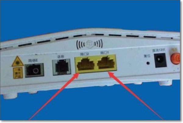

11、最后,将两个路由器都接入电信光纤猫,即可完成。
