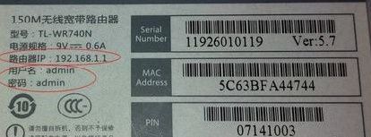

无线路由器网关IP地址一般在路由器背面铭牌。
1.如果铭牌没有可以尝试默认IP地址为192.168.1.1或192.168.0.1.

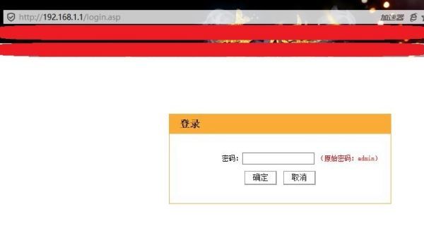

(1)打开电脑的wifi,搜索路由器默认wifi名(路由器背面铭牌有写),连接wifi网络。
(2)打开电脑浏览器,输入路由器背后铭牌的网关ip地址(一般是192.168.1.1),进入网关配置界面。

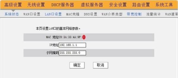

(3)进入高级设置-LAN口设置即可更改路由器LAN口ip地址。
二、如何查看无线路由器LAN的IP
想查看无线路由器的LAN口的IP地址,理论上需要登录无线路由器的设置页面,然后在网络参数中的LAN口设置中查看或者修改,但是登录无线路由器的设置页面却需要预先知道无线路由器的LAN口的IP地址,这似乎是一个死循环,其实如果仅仅想知道无线路由器的IP地址不一定非要登录路由器设置页面的,以下方法都可以“看到”路由器的IP地址:
一、无线路由器的LAN口IP的默认值一般都是192.168.1.1,这个IP地址通常就印在无线路由器的底部,把路由器翻过来就可以看到;
