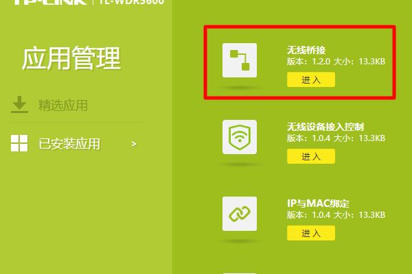

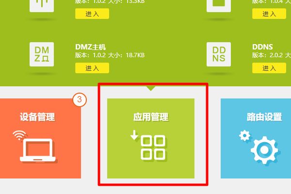

2、进入TP-LINK路由器管理页面后,在下方菜单栏中点击进入“应用管理”;
3、然后在应用管理中找到“无线桥接”功能,点击进入;

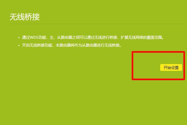

4、然后开始对路由器进行设置无线桥接;

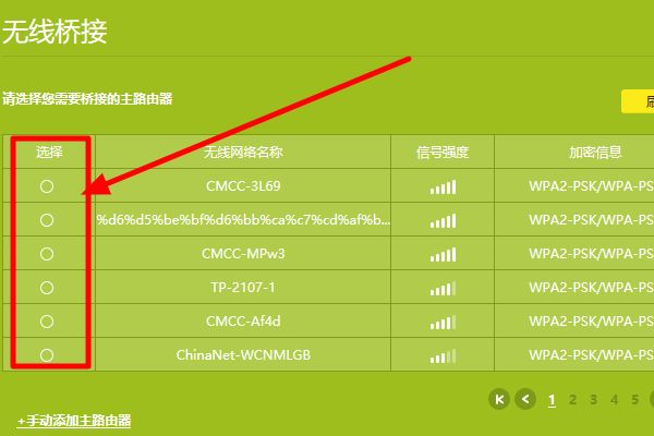

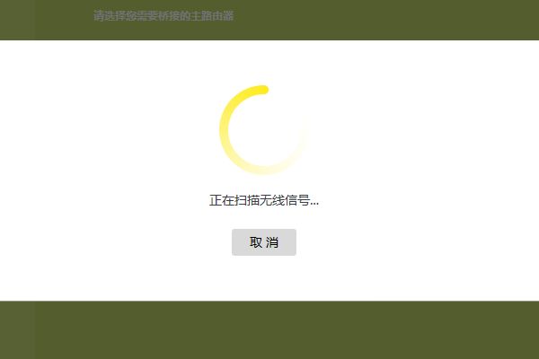

5、点击开始设置无线桥接之后,首先路由器会扫描周围的wifi信号;
6、然后在已经扫到的无线信号中选择需要增强的wifi信号,点击进行连接;

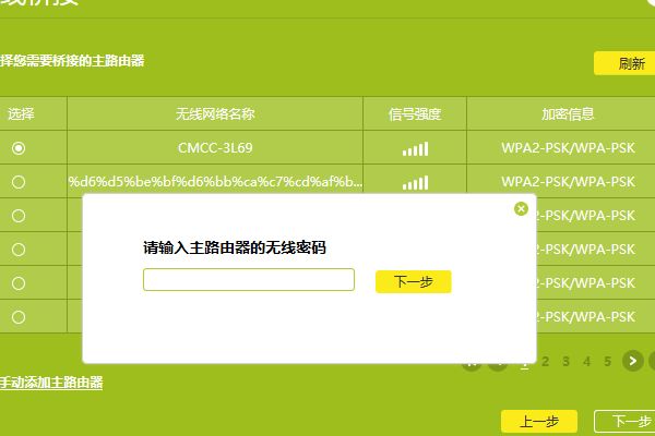

7、输入wifi密码,点击“下一步”;

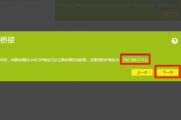

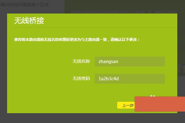

8、此处需要记录下分配的IP地址,此地址用于以后登录管理此路由器,点击下一步;
9、最后将wifi名称和密码设置与需要增强的wifi一样即可,然后依次将其它路由器按照以上步骤进行设置即可。
