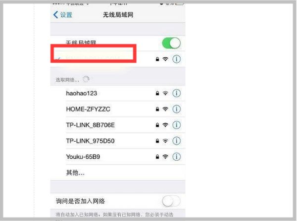

2、连接信号—手机搜索并连接路由器的默认信号TP-LINK_XXXX(默认没有密码)。
查看路由器背部标贴,其中XXXX为MAC地址后四位,

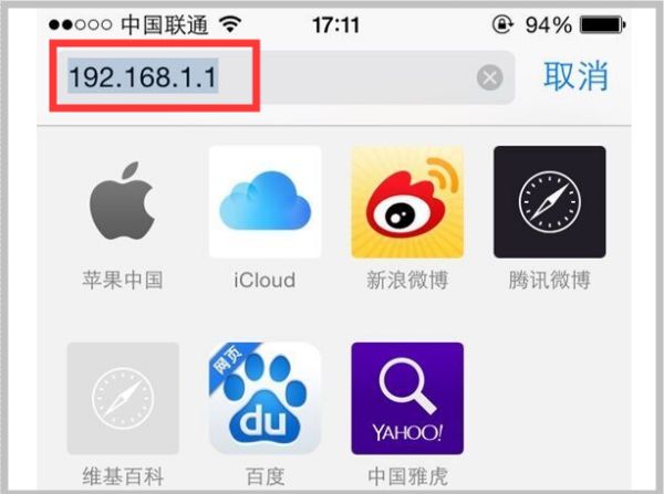

1、输入管理地址—在浏览器的地址栏输入192.168.1.1(新款tp路由器为,路由器背部标贴上有标明管理地址);

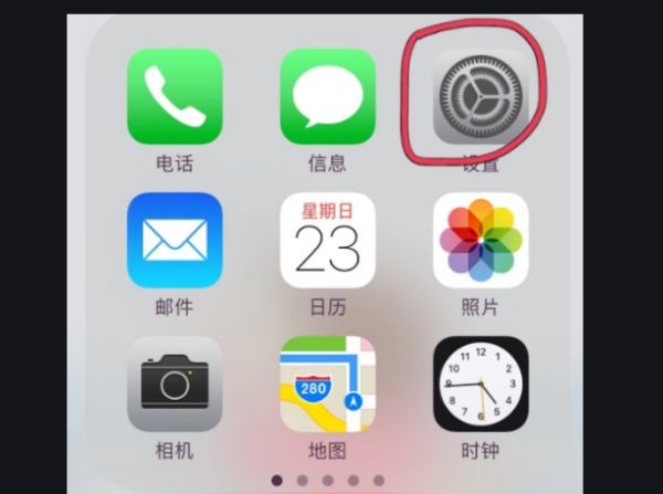

2、然后在手机桌面找到设置图标,如下图所示;

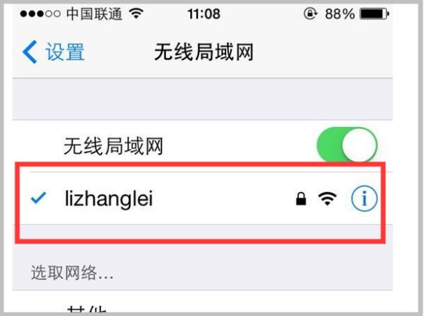

3、然后打开手机设置,连接没有密码信号且为满格的无线,

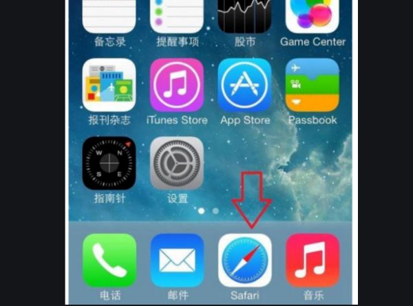

4、返回桌面打开手机浏览器,如下图所示;

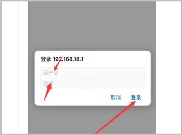

5、打开浏览器输入无线路由器的地址:192.168.1.1;
6、然后在提示框中输入用户名和密码,如下图所示;

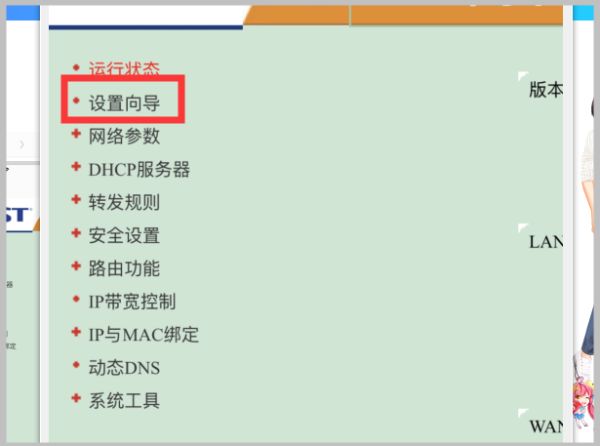

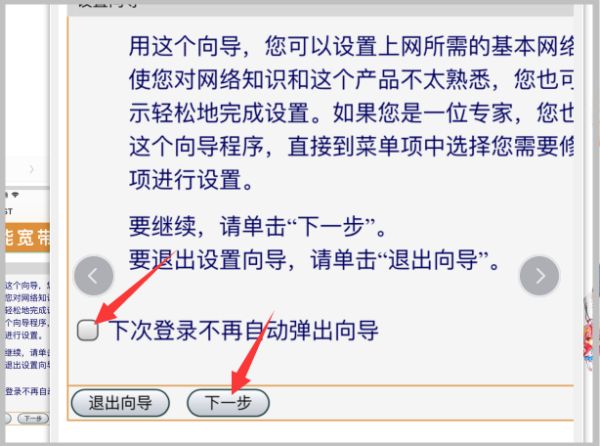

7、进入设置页面中先找到路由器设置向导,
8、接下来需要选择上网方式,一般是选择PPPoE方式(也可以选择让路由器自动选择)。

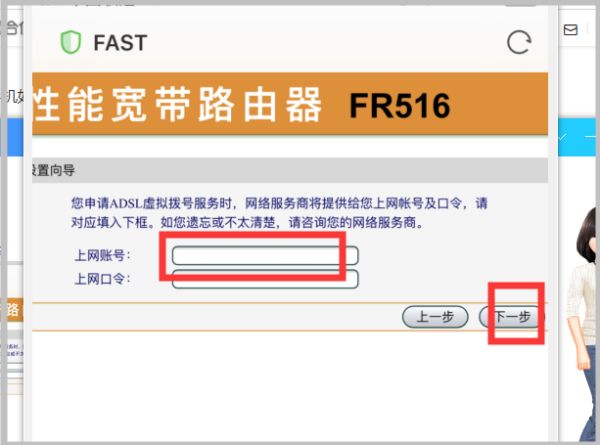

选择好后点击“下一步;
9、然后输入运营商提供的宽带账号和密码,输入后点击“下一步”;

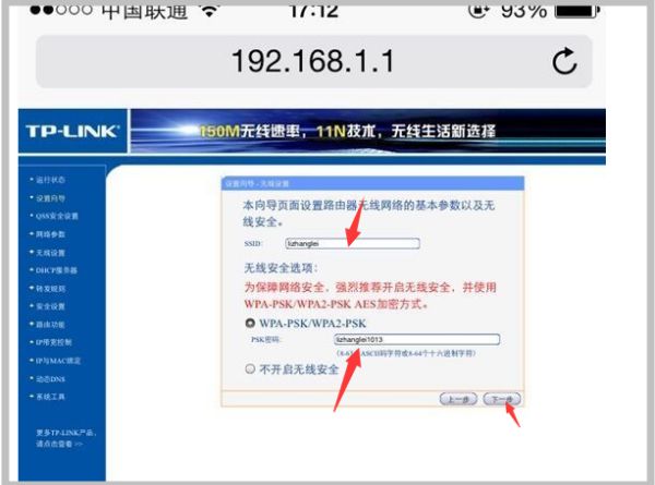

10、后是无线网络设置,按照个人需要填写Wifi名称和创建Wifi密码;
11、这样用手机设置无线密码就完成了,点击设置重新输入密即可。
