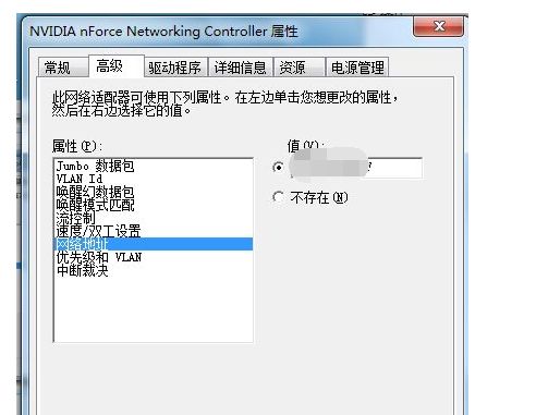

克隆的方法:
1.路由器里有的克隆,可以把可以上网的MAC地址克隆进去,然后路由器可以上网接到下面的电脑也是可以上网的;
2.进入网卡属性的界面,点击【高级】再在这个界面里找到【网络地址】
3.再把你要克隆的MAC地址输入到值里面去;是直接输入如:000000000000这样格式的MAC十二位的MAC地址。
注意:以前上方法适用于大部分的网卡MAC地址克隆,有一小部分因为操作系统不一样而有所改变。
