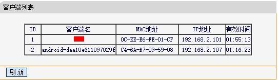

3、我们要先查看已有的IP和对应在的MAC地址栏。
点击左侧的“DHCP服务器”,选择“客户端列表”,记下右边显示的对应的IP和MAC地址,这个一定要记正确。

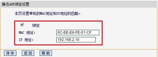

4、再点击左侧的“静态地址分配”链接,在右边点击“添加新条目”按钮。
5、在右边输入正确的对应的MAC和IP地址,再将“状态”选择为“生效”,再单击“保存”按钮保存,此步是为了以后网速和流量控制永远无误。
6、重复前面两步,至到添加完成所有的IP。

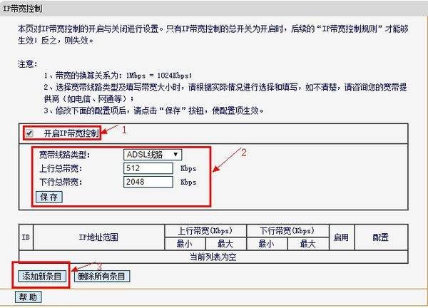

7、再单击左侧的“IP带宽控制”链接,在右边勾选上“开启IP带宽控制”复选框并在下面选择正确的网速。

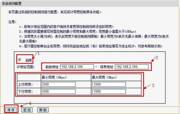

8、再在下面的规则中填写要控制的IP和带宽大小,同时也设置自己的电脑“保证最小带宽”,并且全部选择“启用”,再单击“保存”按钮保存全部的设置即可。

找到左手边【DHCP服务器】---【静态地址分配】,咱们来设置下 各台电脑的IP,只有设定好了IP,咱们才可通过对IP段的网速控制来达到分配网速的目的.。
我三台电脑,为方便的前提下,我把电脑IP 分别设置为 【192.168.1.100】 【192.168.1.105】
IP地址分配好之后,咱们现在就可以分配网速拉 。
找到左手边【IP宽带控制】,记得在 【开启宽带控制】前面打上勾哦!
注意在上图分配IP 地址段的时候,不要有数字重复哦
宽带的大小,可以根据自己的网速大小来设置。
保存之后,重启路由器,即完成操作。
