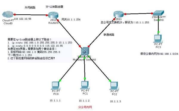

一、如何设置路由器实现同时上内外网
不用在路由器里设。
就在电脑里面。
设定双IP!
比如,内网IP为172.16.1.100    外网IP为192.168.1.100.假设访问外网的网关为:192.168.1.1
将主IP设为内网:172.16.1.100   掩码255.255.255.0   网关,192.168.1.1
从IP设为192.168.1.100      即,主IP与网关不在同一子网!
当访问内网主机时,不需要用到网关,这就是内网访问。
需要访问外网时,用的是从IP,对应192.168.1.1的网关,通过这个IP进行外网访问!
单IP也行,那就要用到静态路由(浮动静态)。
内网间访问,明细路由,优先级低一些:
ip route 目标网络 掩码 下一跳IP preference 30
访问外网:ip route 0.0.0.0 0.0.0.0 到外网的下一跳
