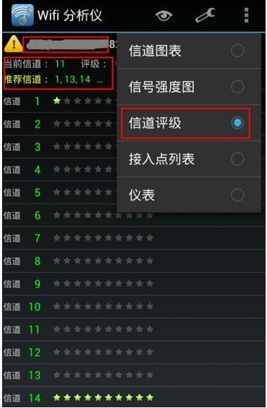

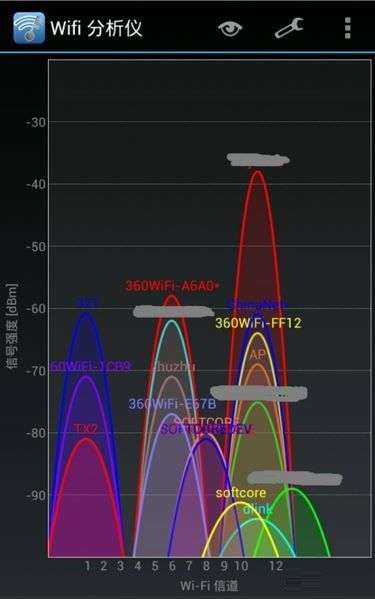

引申:现在我们周边有很多的wifi信号,为了尽量避免互相间的干扰,可以用WIFI分析仪分析下,看哪个信道使用最少,将信道设置成那个即可。
分析仪的简单说明:
WIFI分析仪(各大安卓市场应该都能搜到),下载并安装;
打开手机WIFI,连上自己路由器的WIFI,这是使用此APP的前提条件。
然后打开此APP。
如图:
点击右上角眼睛图标,切换到“信道评级”,选择自己的WIFI,这时候APP自动为你推荐了最优的信道,星号越多信道越好,干扰越小。
根据推荐的信道,我们应该选择最靠边的13或14,但是如果路由器没有13、14,我们也就只能像我上面那样选择最靠边的11了。
回到路由器设置,按照app推荐的信道填好信道,保存重启路由器
