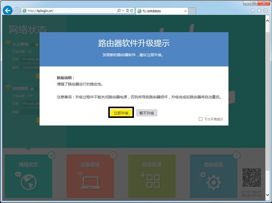

路由器WAN口联网成功后,在路由器管理界面登录TP-LINK ID,如果有新的软件,云服务器会自动推送软件升级提醒,在登录路由器管理界面时会弹出升级提示,如下图:

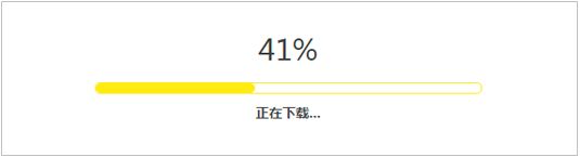

点击 立即升级,开始下载升级软件:
下载完成后,自动升级:
等待升级完成即可。

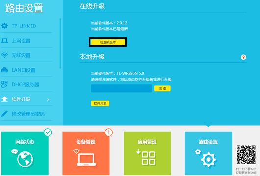

类型二、在管理界面手动检测升级软件

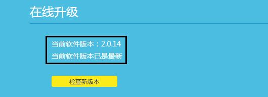

如果路由器WAN口联网成功后,路由器中没有登录TP-LINK ID,则需要在路由器界面的 路由设置 >> 软件升级 >> 在线升级 中,点击 检查新版本,如下图:

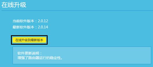

如检测到新的软件,界面提示如下:
注意:如果提示当前版本已是最新,则说明无需升级软件。
点击 在线升级到最新版本,路由器自动下载升级软件并进行升级,等待升级成功即可。

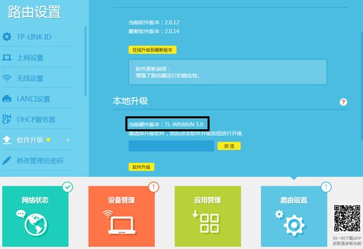

1、确认设备信息
登录路由器管理界面,点击 路由管理 > 软件升级,在本地升级中可以查看到路由器的型号和硬件版本,如下图:

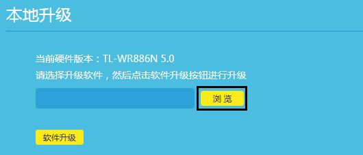

3、操作升级

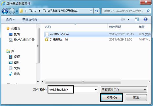

在路由器管理界面 路由设置 >> 软件升级 >> 本地升级,点击 浏览:
选择下载的升级文件,如下图:
点击 打开,页面回到升级界面。

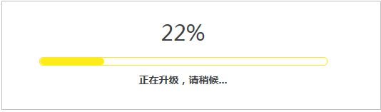

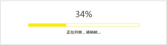

点击 软件升级,如下图:
页面提示上传固件,完成后开始升级,等待升级完成。
