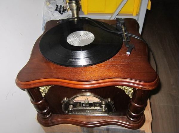

随着人们生活水平的提高,对家庭影响设备的要求也在提高,近些年市场上就出现了各式各样的仿古留声机,虽然这音响产品品牌不一,质量差别很大,但是由于其外观独特,很受欢迎。并且价格不低,所以坏了维修也是一大难题。
这种留声机一般都是DIY加工的,没有统一的外观和结构,材料使用也千差万别,生产者往往为了所示利润只在外观上下工夫,也许他们都认为买留声机的人都不懂音乐,只是为了装饰房间,追求品味而已。据我们了解,淘宝市场上的留声机最贵的就能接近万元,价格在五午上下的最为普遍。有些用户在听了一段时间后觉得音质实在不行,拿到我们维修部来改装喇叭,以提升音质,不过有些机器内部空间实在太小,不容易操作。下面就留声机维修方面的经验和技巧作一些简单分析。
首先,DIY的留声机为了追求外观,大多用刨花板来做机架,这种板材密度不高,不是很结实,所以在搬运、拆装以及折螺丝的时候都要注意,以免破坏了板材。其次是对电路单元的认识,这种机器一般有几部分电路:电源、CD机、LP、收音机、显示屏、功放电路、喇叭等等.如果是电源坏,应该先检查功放电路是否正常,有些机器使用的是开关电源,维修时需搞清楚电源输出的组数,电压是多少,当然还要知道开关电源的工作原理才能维修。
关于CD机维修与台式CD机差不多,不过留声机上用的电路更集成化更小巧一些,如果CD机架是非标准位置安装,那拆的时候还要做好标记,免得装的时候很久都试不好。LP机做为留声机的标志性功能,给人以怀旧和品味的感受,只不是现在已经很难买到LP碟片,而且它本身音质不好,就成了一种摆设。至于收音机的维修,现在用的都是一体化收音头,直接更换,没有维修的价值。
