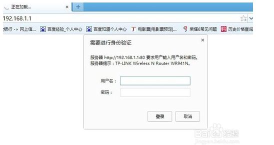

1,打开浏览器,输入路由器的地址。
TP-LINK路由器地址默认为192.168.1.1,如果修改过,请填写修改后的地址。
2,输入用户名和密码,老的路由器默认的账号密码都是“admin”,新版路由由用户自己设置。

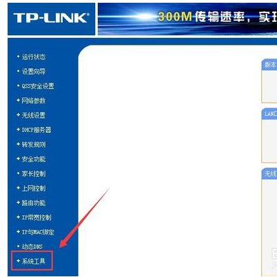

3,菜单栏选择系统工具

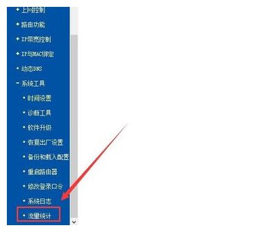

4,点击流量统计

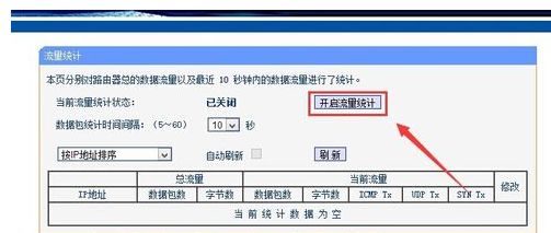

5,如果没有开启流量统计,请点击开启流量统计按钮。

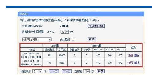

6,这里所有产生流量的设备IP地址都会显示出来,通过排除就可以知道哪些IP就是蹭网IP。
也可以将其踢出。

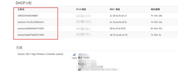

3.进入DHCP客户端界面,查看主机名。
如果发现未知用户名,说明有蹭网者,记录蹭网者的MAC地址。

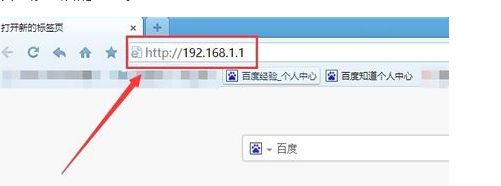

1、要判断是否有人在蹭网,就是要看一下连在你们家路由器上的设备有哪些。
首先,登录路由器的网站,一般的网站通常情况下都是192.168.1.1或者192.168.0.1

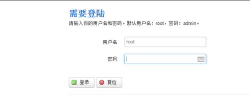

2、进入网站以后就按照页面中的提示登录。
3、登录进入网站以后就可以看到你们家的路由器上连接了那些设备。
如果发现有不认识的设备,那就说明有人蹭网了,就需要及时修改WIFI密码。
