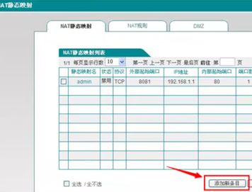

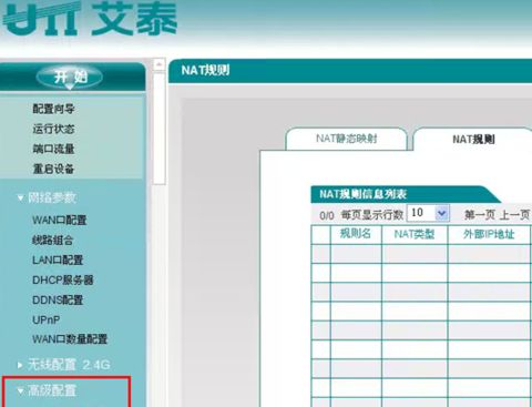

1、登陆艾特路由器web管理界面之后,找到‘高级设置’---nat和DMZ配置。

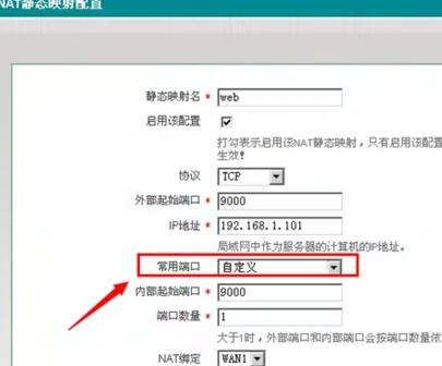

2、添加端口映射,点击NAT静态映射列表下方的“添加新条目”功能。

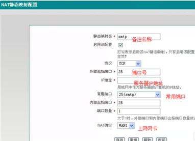

3、外部起始端口:源端口(既外网端口)IP地址:服务器内网IP地址常用端口,一般会列出常用端口列表内网端口:内部需要映射的端口号(一般情况是内外一致)
4、如果需要映射的端口是不常见的端口,可以选择“自定义”端口。

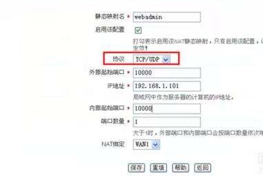

5、如果端口协议不清楚的话,可以选择TCP/UDP端口。

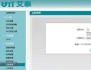

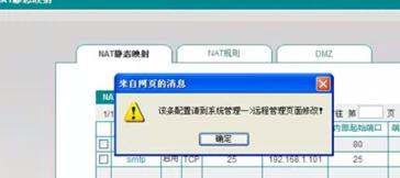

6、如果需要设置80端口的话,默认艾特是开启web远程管理的。
7、打开艾特路由器打开---系统管理---设备管理选项(如果不启用,内网可以用IP访问80端口)。

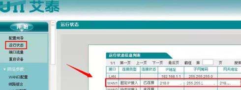

8、在设置端口映射的时候,如果有很多个网卡不知道选哪一个是上网网卡怎么办。
打开“运行状态” 显示已连接的网络就是外网上网网卡。

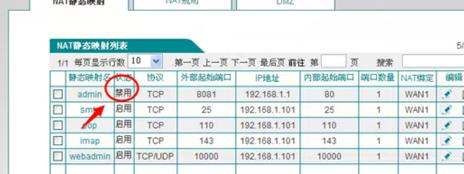

9、如果设置了端口映射不生效,查看状态那一列是不是显示“禁用”。
