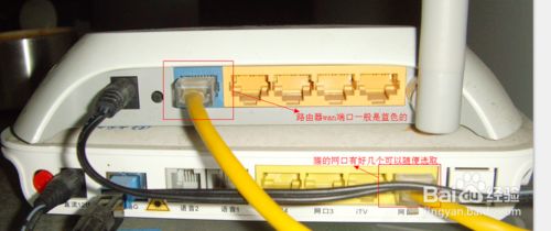

需要说明的是,通常SOHO级的路由器会有一个WAN(广域网)接口,3-6个LAN(局域网)接口。
WAN口用来连接服务商提供的线路,比如ADSL MODEN,小区宽带的线路等等。
LAN口用来连接需要上网的多台机器。
配置的时候要把网线接在LAN口上。

1、有猫(modem):猫(modem)----路由器wan口;路由器lan口----电脑。
2、没有猫(modem):网线----路由器wan口;路由器lan口----电脑。

猫的lan端口牵一个网线到无线路由器的wan端口,具体方法:
