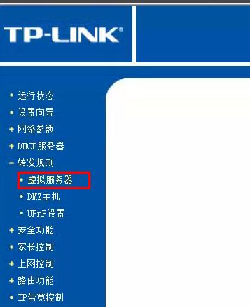

在路由器管理界面左侧找到转发规则下面的【虚拟服务器】,即可出现右侧的相关设置。

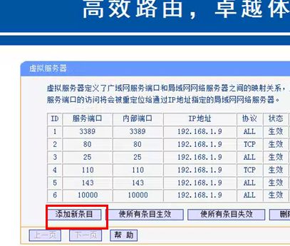

在虚拟服务器这里,找到【增加新的条目】并单击。
单击【虚拟服务器】按扭后,弹出如下图所示的界面, 在下图的服务端口号这里填写自己电脑的需要映射的端口,IP地址填写自己电脑的IP地址,其他的`都选默认然后保存即可。
TD-W89841N无线路由器成功添加完80端口和3389端口效果图。

1、路由器和电脑连接,打开浏览器,在地址栏输入192.168.1.1(一般路由器地址是这个或者查看路由器背面的登录信息)进路由-输入用户名,密码 ,(默认一般是admin)。
2、打开tp-link系统里面之后,找到 “转发规则”---“虚拟服务器”如下图
3、点击之后,进入“添加新条目” 根据内部端口和需要映射的IP地址
