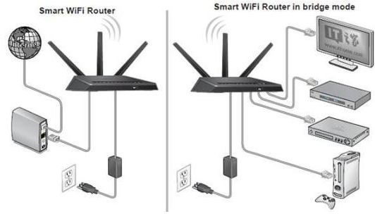

一、如何进行有线桥接
先将第一个路由器设置完成并可以上网,再对第二个路由器进行设置。
将第一个路由器的LAN口与第二个路由器的WAN口连接,在对第二个路由器进行设置时,需要将其IP地址修改为不同于第一个路由器的IP地址就可以上网了。

二、主路由器和副路由器有线桥接怎么设置
主路由器和副路由器有线桥接是有一定的技巧,具体方法如下:
1、首先进行配置副路由器,电脑接副路由器的WLAN口,登录副路由器,在网络参数WLAN口设置下,改副路由器的IP地址,保存后重启;
2、关闭DHCP服务器,点击不启用,保存即可。
关闭DHCP主要为防止自动获取到的IP和网内其它设备冲突;
3、将主、副路由器都接WLAN口,网线一头接主路由器的WLAN口,一头接副路由器的WLAN口,这样有线桥接就设置好了。
主路由器的设置方法,登录主路由器管理界面,依次展开“网络参数”,“WLAN设置”,将IP地址设置为“192.168.0.1”,子网掩码设置为“255.255.255.0”,最后点击“确定”按钮重启路由器。
副路由器的设置是登录副路由器管理界面,依次展开“网络参数”,“WLAN口设置”,将“WLAN口连接类型”设置为“静态IP”,然后设置IP地址为“192.168.0.19”,子网掩码设置为“255.255.255.0”,其它设置与主路由器对应位置设置保持一致。
最后点击“确定”按钮重启路由器。
