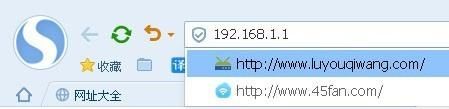

1、把网线与路由器连接好,接通电源,先登陆路由器管理页面,登陆地址:192.168.1.1(反转路由器的背面也可以看到如何登陆路由器);如下图所示:

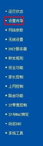

3、第一次使用的话可以和设置向导一步步进行即可;如图所示:

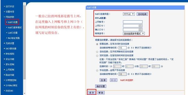

4、也可以直接进行设置,点击【网络参数】---【WAN口设置】,然后输入上网账号和密码,然后保存,如图所示:

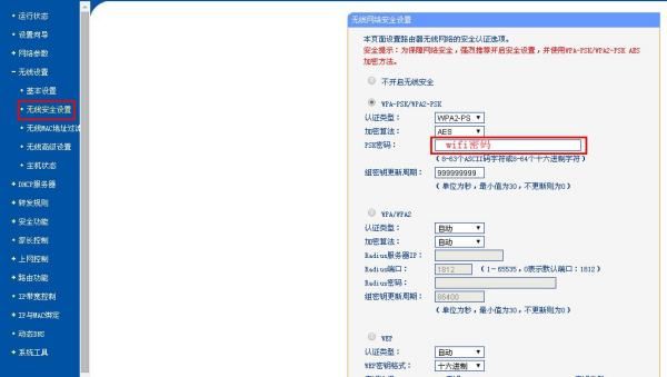

6、点击【无线网设置】---【无线安全设置】,设置wifi密码,保存;如图所示:
