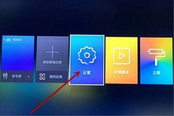

1、首先,打开电视机顶盒的主界面,找到“设置”选项,然后单击进入,如下图所示,然后进入下一步。

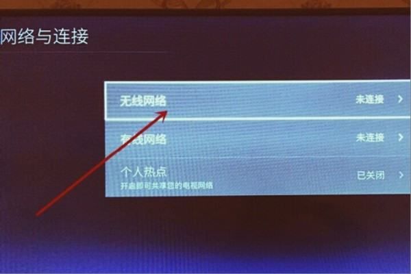

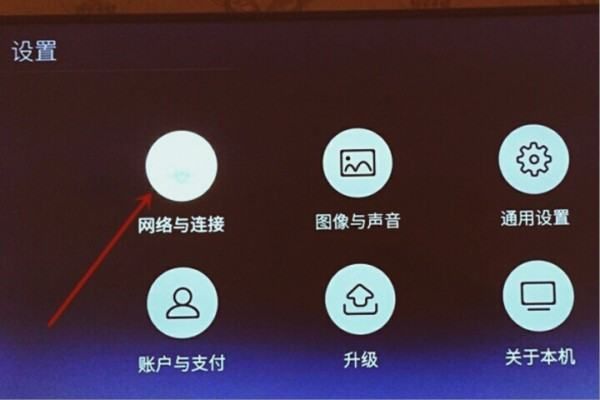

2、其次,完成上述步骤后,单击“网络与连接”选项,如下图所示,然后进入下一步。
3、接着,完成上述步骤后,需要选择一个无线网络来进入,如下图所示,然后进入下一步。

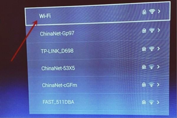

4、然后,完成上述步骤后,根据需要选择要连接的WiFi,如下图所示,然后进入下一步。

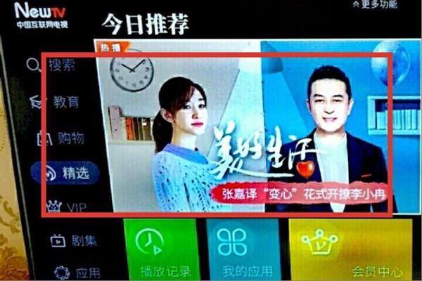

5、最后,完成上述步骤后,如果连接的路由器没有问题,则可以在线观看电视节目,如下图所示。
这样,问题就解决了。

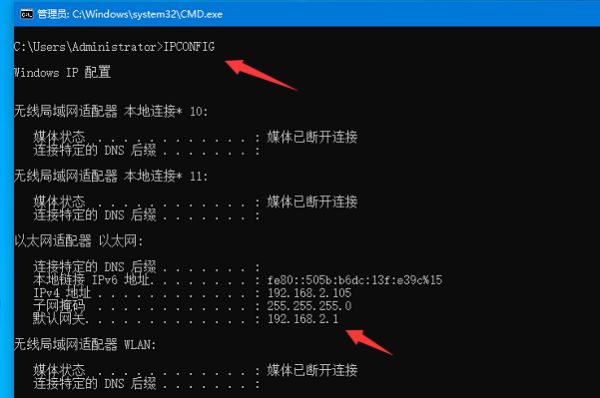

1、在电脑连接光猫且可以上网的前提下,点击电脑右下角的开始,选择运行。
2、在出现的对话框中输入CMD点击确定。
3、在出现的页面中输入IPCONFIG按回车,并记下其网关IP地址。
4、此时断开电脑与光猫的连接,将其与路由器连接。

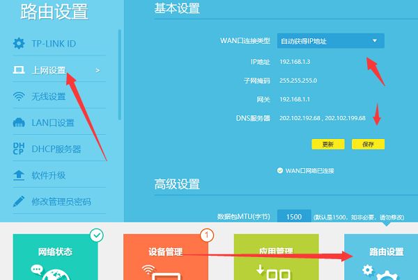

5、进入到路由器后台以后点击路由设置。
然后选择上网设置,将其WAN口连接类型设定为自动获取IP地址,点击保存。

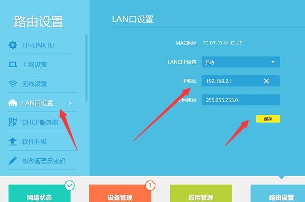

7、点击LAN口设置,将其IP地址修改为不同于光猫的IP地址并点击保存。
