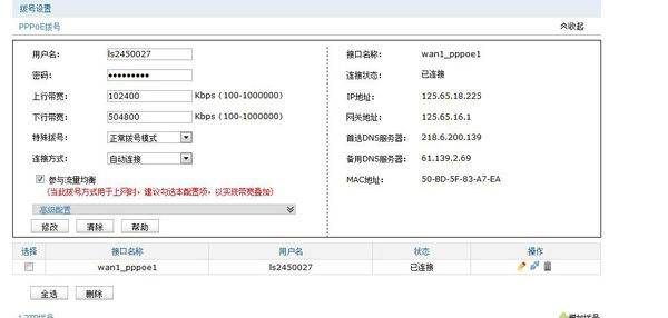

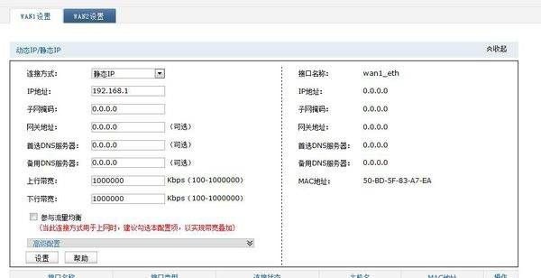

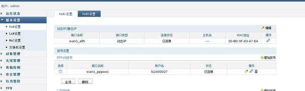

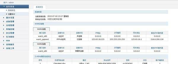

二、联通移动双网络两个路由器如何分开使用
装一个双WAN口或者多WAN口路由器,就能实现双网同时使用。
1:把联通宽带的网线接入路由器的WAN1口或者2口。
2:把电信宽带的网线接路由器的另外一个WAN口。
3:再用一根网线连接电脑网口和路由器的LAN口123中的一个,输入路由器背面的IP地址帐号密码进入设置界面。
4:点击基本设置WAN口1设置,有帐号密码就选择PPPOE拨号,并输入帐号密码,如果是固定IP的就选择动态IP或静态IP。
如果成功在运行状态能看见获取到的IP
同理设置好WAN口2就可以了。
