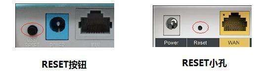

无线路由器复位键有两种类型:RESET按钮和RESET小孔。
复位方法:通电状态下,使用回形针、笔尖等尖状物按住RESET键5至8秒,当系统状态指示灯快闪5次后,再松开RESET键。
注意:部分无线路由器的QSS与RESET共用一个按钮。

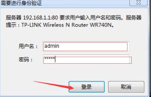

1.首先打开浏览器,使用百度输入你路由器背面的地址(一般情况下是:192.168.1.1 ),
2.进入后输入相应的账号和密码(在路由器背面可以找到)重置后帐号密码都为admin,并单击“登陆”

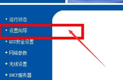

3.登陆后,在界面的左方找到并单击“设置向导”

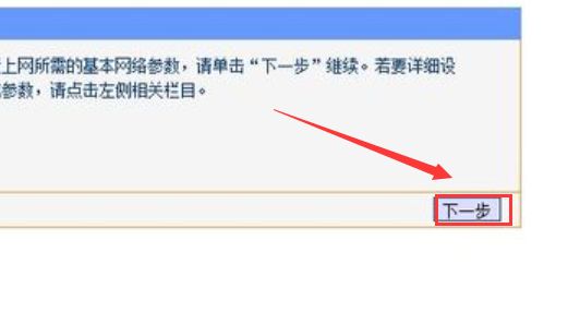

4.点击“下一步”

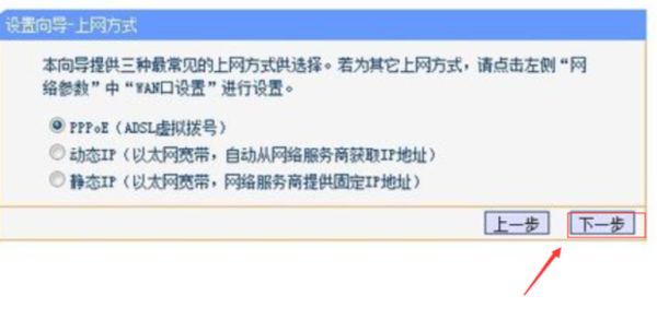

5.然后在提供的3中上网方式中据个人情况选择(一般情况下,如果你是自家拨号的话选“PPPoE”,动态IP的话电脑直接插上就能上网,静态IP一般是专线,像小区啊,宿舍什么的),单击“下一步”

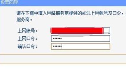

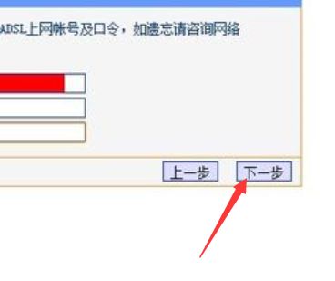

6.选择PPPOE拨号上网的话就需要填上网帐号跟密码(开通宽带时都会告诉你)
7.填好后单击“下一步”

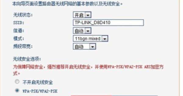

8.然后下一步后进入到的是无线设置,可以看到无线状态(调为开启)信道(设为自动)、模式(通常选11bgn)、安全选项(选wpa-psk/wpa2-psk,这样安全,免得轻易让他人破解而蹭网)、SSID(就是指WIFI名字,你自己设置就好了)

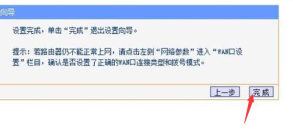

10.单击“完成”就搞定啦
