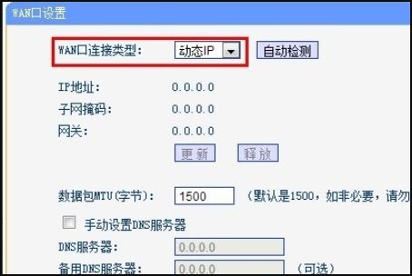

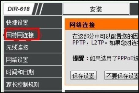

3、设定「wan口连接类型」或「因特网连接类型」为「动态ip」。

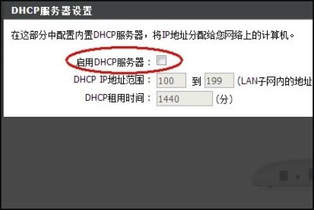

4、打开「DHCP服务器设置」页面,关闭「DHCP」功能,不勾选或选择不启用。

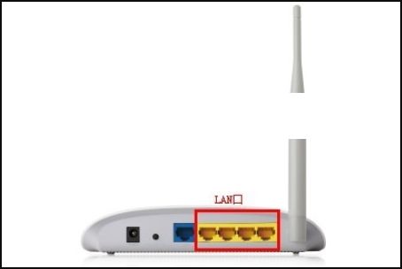

5、将连接internet的网线插入路由器的「LAN」口,不用插在「WAN」口。

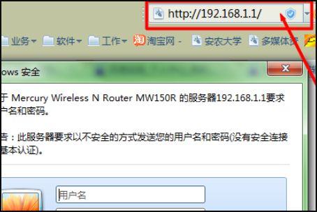

3、IE 地址栏输入192.168.1.1 回车: 用户名: admin 密码: admin 进入路由器界面。
