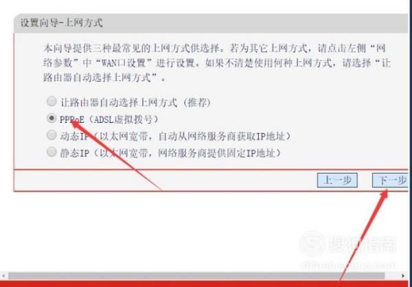

5、根据设置向导一步一步设置,选择上网方式,通常ADSL用户则选择第一项PPPoE,如果用的是其他的网络服务商则根据实际情况选择下面两项,如果不知道该怎么选择的话,直接选择第一项自动选择即可,方便新手操作,选完点击下一步;

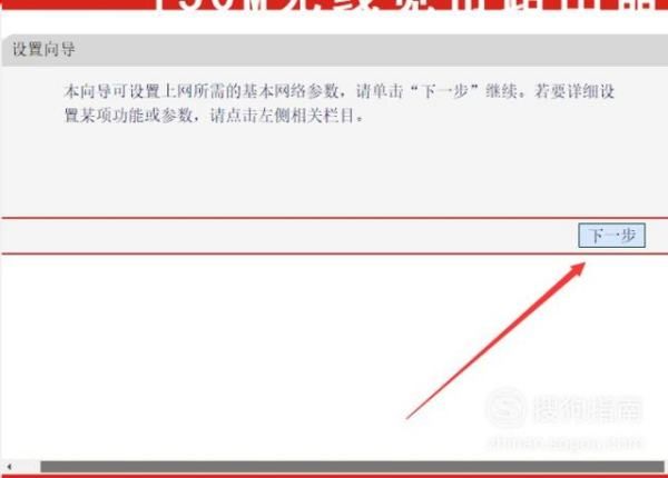

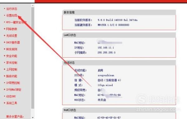

3.登录路由器之后点击页面栏的设置向导,进入设置路由器界面。
4.在弹出的页面直接点击下一步进入上网模式选择项。

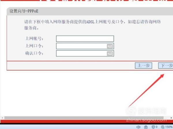

5.在上网模式点击选择PPOE模式,选择完成后点击下一步。
6.在出现的资料页面输入网络运营商提供的上网账号和密码。
路过忘记的话一般工作人员会在路由器上贴个纸条,上面有些上网账号和密码。
或者打客户电话咨询。
设置完之后点击下一步

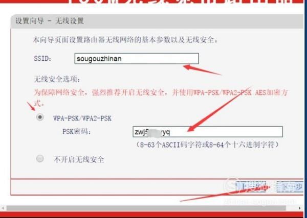

7.在SSID页面,也就是无线设置页面选择加密方式,输入密码。
如果自己想改动自己的无线名称的话根据爱好修改。
都完成之后点击下一步!

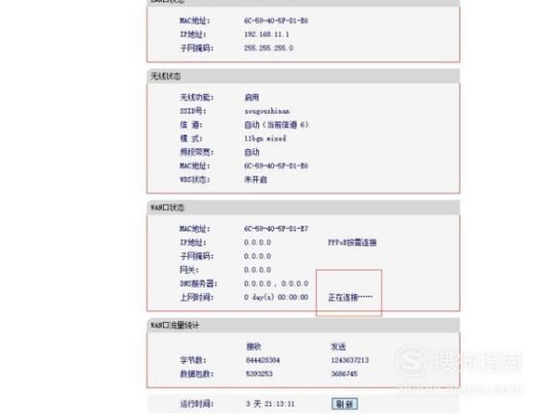

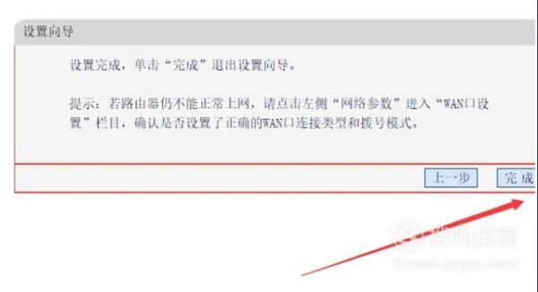

8.在出现的页面点击完成就可以保存下所有的操作。
9.在弹出的页面就可以看到所有的宽带上网设置。
路由器就会自动拨号连接

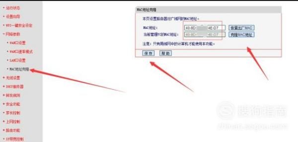

10.接下来点击左侧的网络参数进入参数选项页面
11.在选项页面点击下面的MAC地址克隆,在右侧就会出现克隆选项。
点击克隆MAC地址,之后点击下面保存。
最后,路由器设置完成,这样就可以进行上网了。
