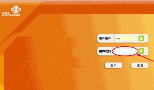

一、登录联通光猫:打开桌面的InternetExplorer,输入192.168.1.1回车,进入路由登陆界面;
二、登录进入以后出现各个设置选项。

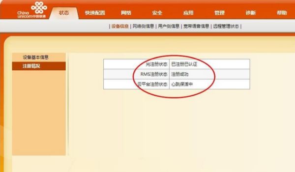

三、查看各个设置项:状态里面可以看到现在连接的联通网络是否注册,正常上网等。

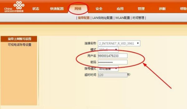

四、上网账号设置:在这里输入上网账号,密码。

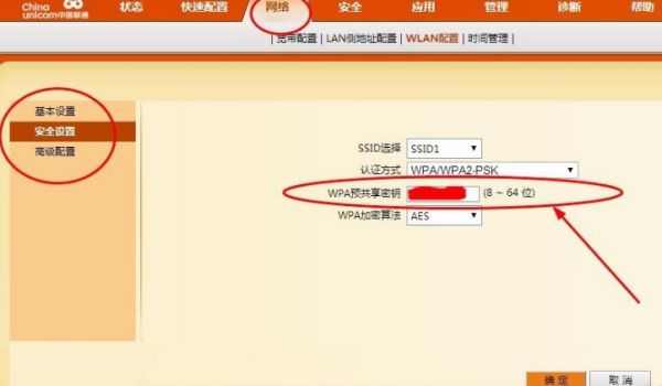

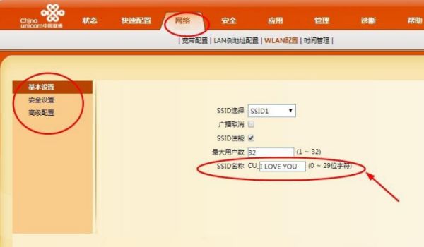

五、光猫路由无线名称设置:SSID名称,这里就是使用的无线名称,改为自己喜欢的名称即可。
六、光猫路由无线密码设置:WPA预共享密钥,设置无线上网密码。

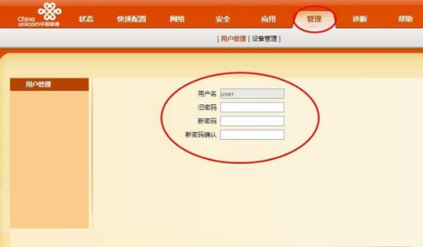

七、登录联通光猫密码设置:用户名无法修改,密码可以修改为自己熟悉的方便下次登录。

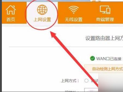

2、然后在打开的路由器页面中,点击上网设置,设置上网方式。

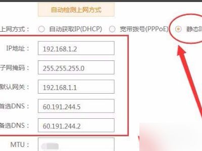

3、上网方式选择静态IP,IP地址设置为192.168.1.2,子网掩码设置为255.255.255.0, 网关设置为192.168.1.1,设置本地的DNS。

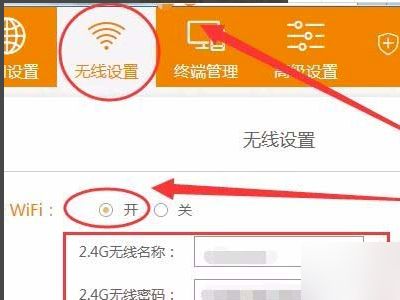

4、点击无线设置,打开WiFi,设置无线网名称和密码。

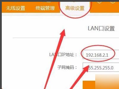

5、最后点击高级设置,选择内网设置,将LAN口IP地址更改为192.168.2.1.点击保存,路由器接入光猫即可。
