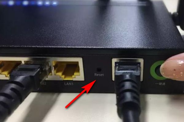

1、首先找到路由器的reset这个按钮,长按几秒,将路由器恢复出厂设置。

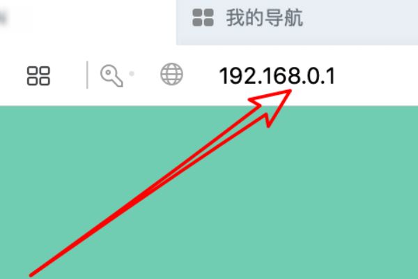

2、然后在浏览器里面输入路由器的网址。

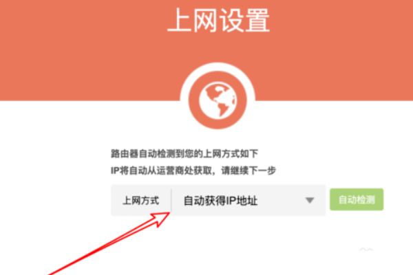

4、然后选择上网方式,一般情况下都是选择自动获取IP地址。

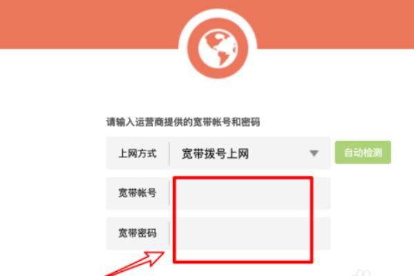

5、接着就可以将宽带账号和密码输入去。

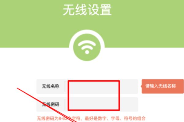

6、输入之后就可以重新设置wifi账号和密码了,这样就可以解决了。

路由器的恢复出厂按钮需要用牙签或者小签子才可以插入。

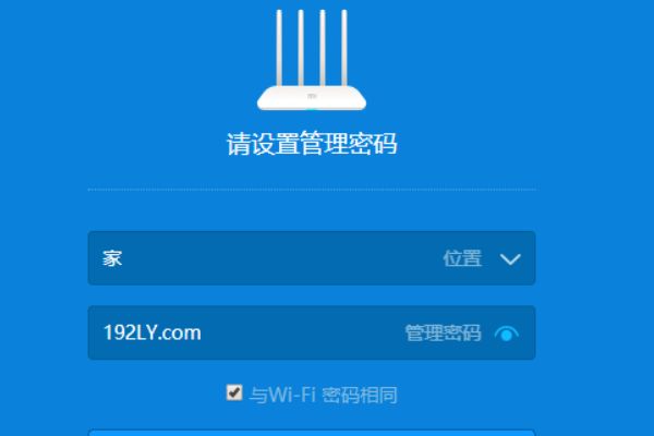

这种路由器的管理员密码,是第一次设置的时候,提示用户自己设置的一个密码,如下图所示。

1、在路由器机身,有一个复位按键,按键下方一般有英文字母:Reset、RESET、WPS/RESET、Default等。
现在你自己的路由器中,找到这个复位按键。
注意问题:
有些路由器的复位按键,是在一个小孔里面,注意在路由器上查找。
2、在路由器接通电源的情况下,一直按住复位按键10秒左右的时间,就可以把路由器恢复出厂设置了。
长按复位按键10秒左右的时间,把路由器恢复出厂设置
注意问题:
不同的路由器,恢复出厂设置时,按住复位按键的时间要求也不一样。
有的需要5秒、有的是8秒、有的是10秒。
所以,大家在操作的时候,按住复位按键的时间,尽量长一些,确保恢复出厂设置成功。
