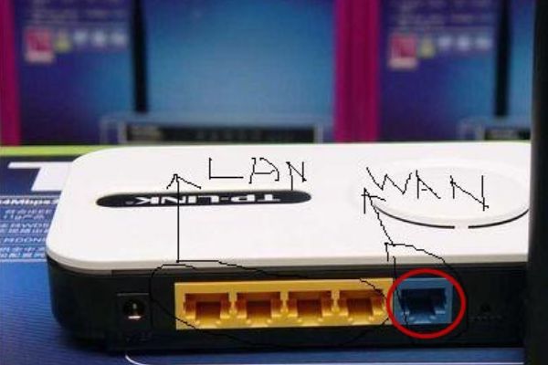

1、首先把路由器接上电源,网线插到WAN接口(一般都是蓝色的)。

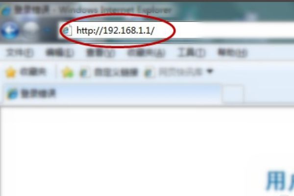

2、接下来就是要设置。
在浏览器中输入地址。
3、网址打开之后会跳出一个对话框,输入相应的用户名和密码。

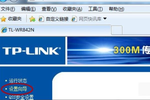

4、进去主页之后,左边菜单栏有个“设置向导”,点开。

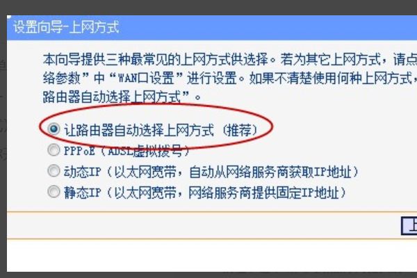

5、点下一步--选择第一项(让路由器自动选择上网方式)。

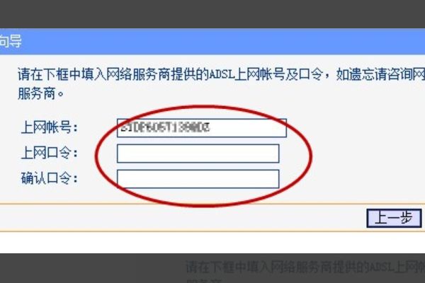

6、下一步输入上网帐号和密码(就是你开通网线时运营商给的上网帐号和密码)。

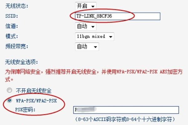

7、帐号和密码输入正确后进入下一步,设置无线路由器的基本参数和安全密码:无线状态“开启”、SSID就是连线无线网显示的帐号。

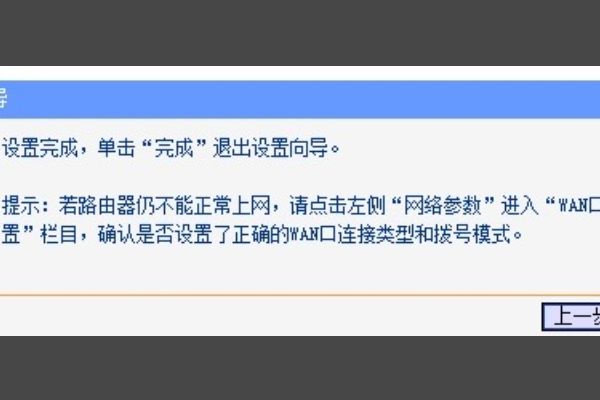

8、设置好以上步骤后,点确定。
到此为止无线路由器就设置完毕了。
