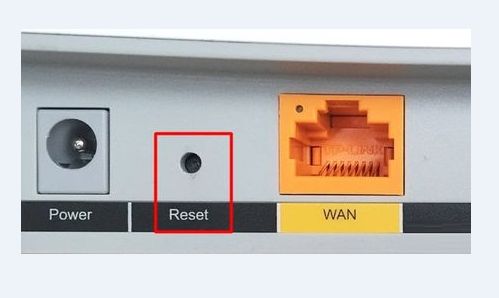

1、路由器手动恢复出厂设置。
长按住路由器中的复位按键10秒左右的时间,路由器就会自动恢复出厂设置了。

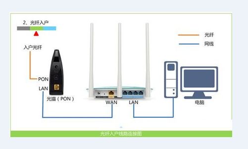

2、将路由器和电脑连接。
将网口和电脑通过路由器连接。
一共有两根网线,一根网线的一端用来连接网孔,该网线另一端则用来连接路由器的总线接口。
而另一根网线的一端用来连接电脑网口,该网线另一端则用来连接路由器任意支口。

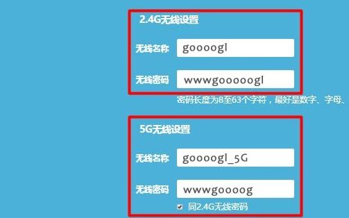

6、进入无线设置页面,根据页面中的提示,重新设置路由器的 无线名称、无线密码,如下图所示。

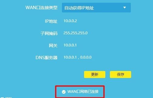

7、出现下面的结果,表示路由器设置完成。
8、检查是否成功。
在浏览器中,再次输入路由器的设置网址,打开路由器的设置页面。
然后找到“上网设置”或者“WAN口设置”的选项,就可以查看到路由器设置是否成功了。
