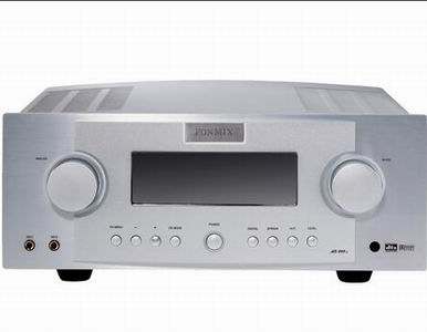

凤之声做为九十年代发展起来的国产音响品牌,其功放、CD机都有不错的市场,随着大部分国产品牌的没落,凤之声的新产品也越来越少,不过维修服务中还是经常遇到其功放产品,如凤之声286就是一款广受欢迎的低价功放。重庆渝成音响维修网专业维修  凤之声功放,安全快捷,上门服务,专业技术保障。电话4000 666 284。维修型号包括:A92、 DH–999、小王子、大王子等全系列功放、CD机。
凤之声286功放维修一例

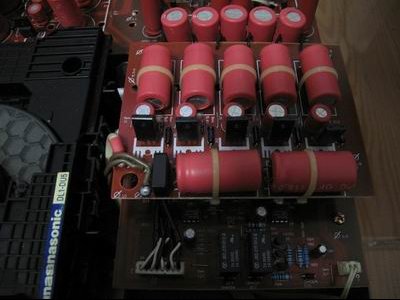

故障表现为:能通电,开机后左声道正常,右声道音量小且失真伴有沙沙杂音。调节平衡电位器的反应,但故障没有变化。
维修过程:测量平衡电器良好,输出继电器脆点良好,测量后级正负工作电压正常,将后级的输入端音频对换,仍然是右声道不正常,说明故障在放大级。检测功放管、推动管均无异常,对比测量放大级各工作点,发现稳压二极管D005两端电压有偏差,测量二极管已经短路,更换后声音恢复正常。
