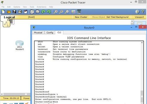

1、打开Cisco Packet Tracer 6.0,建立一个 2811 的路由器,不要选择对话模式,然后回车进入用户模式,输入 enable,进入特权模式,再输入 config teminal 进入全局配置模式。

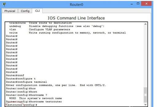

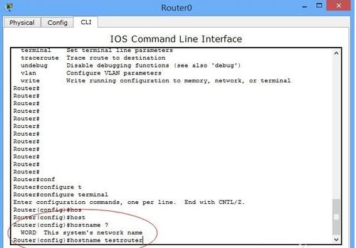

2、输入命令 hostname 后面加你想要的设备名字,修改完成后前面的路由器名字就改变了,这样当你有多个路由器的时候可以很方便的知道自己定义的路由器了。

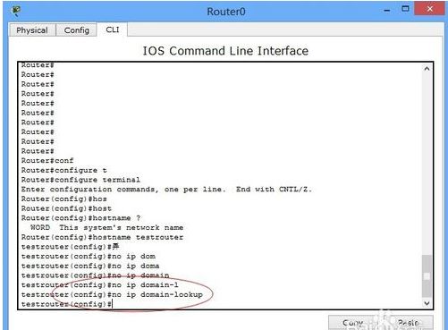

1、no ip domain-lookup ,不尝试对未知字符进行dns解析,否则在你输入了错误的命令后会需要等待很长的时间去查询域名,耽误你的时间。

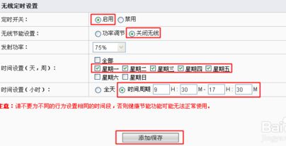

二、路由器怎么设置开启和关闭时间

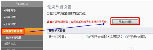

1,在浏览器地址栏输入 192.168.1.1然后进行登录路由器。
2,在路由器界面点击“基本设置”在点击“健康节能”然后点击“马上去设置”。

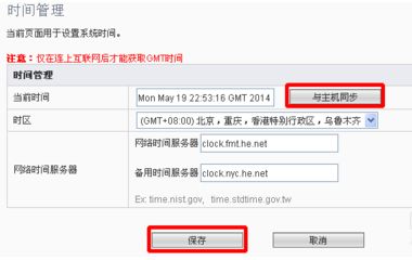

3,接着在时间管理界面点击“与主机同步”在点击“保存”那么路由器要启动定时开关就必须得和电脑主机的时间同步。
一般的时区都是选择北京时间。
4,然后返回“健康节能设置”这里就先设置关闭无线篇。
【1】先勾选“启用”定时开关。
【2】勾选【关闭无线】功能
例如上班族基本是早上九左右上班,到下午6点下班。
那么就在这个时间段内路由器将会自动关闭无线功能。
等到我们下班回到家前路由器又自动开启了。
时间设置好后点击“保存”即可。
