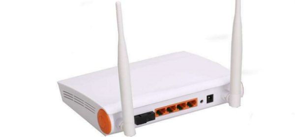

信号部门沿着天线本身的方向向四周扩散,所以天线的布置也很重要。
正常水平敷设整个机身时,天线的最佳角度垂直于桌子,不能隐藏或按压天线。
如果壁架在墙上,根据情况,天线可以向上或向下倾斜,并在墙面上形成约45度的角度。
天线胡乱放置的话,天线之间也会相互干涉,影响信号传输。

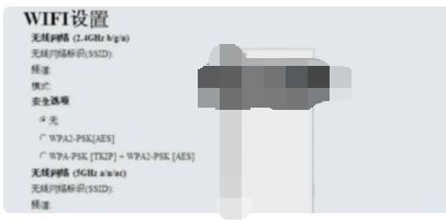

我们都知道2.4G频段比穿墙能力强很多,所以穿墙时往往会选择2.4G频段,但穿墙后会发现信号变差,网速变慢。
部分原因可能是你没有慎重选择频道。
很多网络设备在2.4G频段工作,但这个频率只有13个频道,所以一旦设备占位符选择了很多频道,传输效果就很容易变差。
对于这个问题,可以使用一些插件或应用程序软件先检测频道,然后再选择。

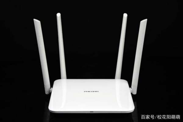

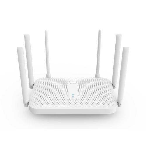

方法二:换用更多天线的双频无线路由器
无线路由有单天线、双天线、三天线以及多天线几种,一般来说,从单天线到双天线再到三天线,信号强度的排列是从弱到强,当然价钱也是从低到高,平均来看,单天线无线路由起价几十元,双天线无线路由起价百元,三天线无线路由起价则要二百元。
此外,路由还有单频双频之分,单频指单一的2.4GHz频率, 双频则是指2.4GHz和5GHz两种频率,抗干扰能力更强,相对来说信号也更好。
因此,最简单的办法是可以考虑换用更多天线的双频无线路由器,不过需要说明的.是,一般意义上无线信号越强,意味着辐射也越大,因此这并不是一种最优的解决办法。

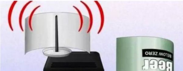

7.可以选择利用啤酒罐,啤酒罐和汽水罐里的铝能反射并延伸路由器的信号
