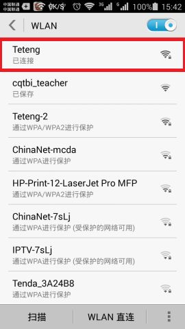

一.手机搜索连接到路由器wifi信号
建议大家先关闭手机上的数据流量,然后打开wifi功能,搜索找到路由器的wifi名称,然后使用之前的wifi密码连接。
注意:如果是收到其他维修同行的一台新购买的无线路由器,这时候是没有密码的,可以直接进行连接的。

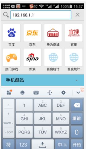

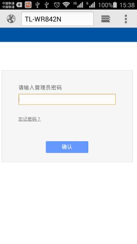

二.手机登陆到路由器设置界面
打开手机上的浏览器,在浏览器的地址栏中输入:192.168.1.1,打开登陆页面;然后输入登陆密码,登陆到设置界面。
输入密码,登陆到路由器设置界面

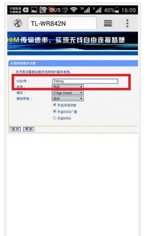

三.手机设置无线wifi
1.设置wifi名称:点击“无线设置”——>“基本设置”-->设置“SSID号”—>勾选“开启无线功能”和“开启SSID广播”—>点击“保存”
用手机设置无线wifi名称

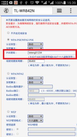

2.设置wifi密码:点击“无线设置”——>“无线安全设置”——>点击右侧界面的“WPA-PSK/WPA2-PSK”加密方式(这种加密方式最安全)——>设置“PSK密码”——>点击“保存”。
用手机设置无线wifi密码

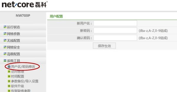

一、设置路由器登录密码的方法:

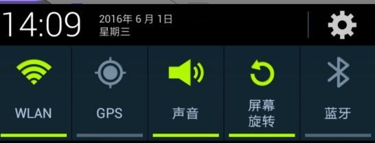

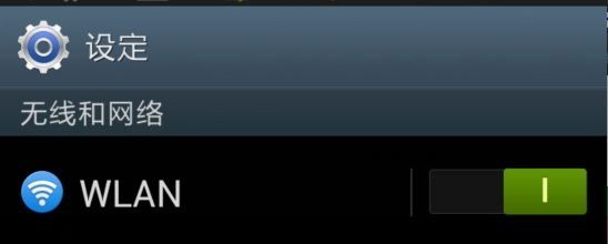

1、将手指向下滑动屏幕,打开通知区域,开启WLAN,点击右上角的设置图标。
2、点击WLAN,选择相应的无线网络名称,输入无线密码,点击连接。
3、打开手机浏览器,输入192.168.1.1回车。
4、输入管理员登录帐号和密码
5、展开系统工具——选择用户名/密码修改,输入新用户名和密码,点击保存生效。

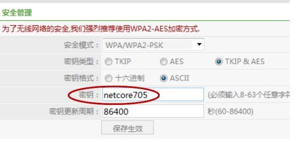

二、设置WIFI密码的方法:
1、第1、2、3、4步同第一大点的1、2、3、4.
2、展开无线配置——无线安全配置
3、安全模式:选择无线加密类型
密钥:输入无线密码,点击保存生效按钮。
