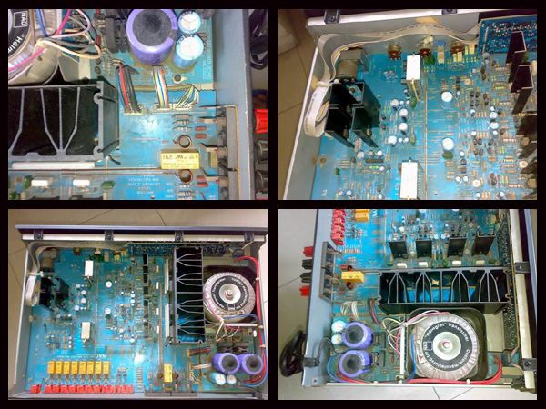

NAD C320立体声功放维修两例
例1.
故障表现为:右声道无声,左声道正常。
故障检查过程:
通电测试电源电压,后级工作电压正负40伏正常,前级工作电压正5伏、正负12伏,均正常,滤波良好。此机共有三张电路板,一张是电源整流滤波,一张是面板显示,另一张是前后级放大板,所以拆除和维修都非常方便。而且,大板上前后级也有明显的标识区分,为检测带来了非常大的便利。首先用示波器跟踪信号走向,信号从输入孔进入后经过切换继电器,进入前级处理,因为是立体声两声道功放,全部流程中的信号都是两路对称的,跟踪也比较容易。测量后级放大器信号输入处发现信号只有一个声道,说明故障点在其之前。测量前级信号处理盒子的输入输出均有相同信号,信号出了此处以后通往平衡电位器,量到平衡电位器上两组脚位上只有一组有输出,用导线将其连通后试机右声道声音恢复正常,说明故障是因为平衡电位器老化引起的。更换平衡电位器以后故障修复。
例2.
故障表现为:开机后电源指示灯亮,遥控不灵,按键无法控制。左右声道均没有声音。
故障检修过程:开机测量电源供电,后级工作电压正负40伏正常,前级工作电压正5伏、正负12伏,均正常,滤波良好。从后级放大电路输入端接入音频信号,左右声道均能正常出声。测量输入音频信号进入输入继电器后没有输出,测量继电器工作电压没有,因为使用的是波形继电器作为输入切换,不工作时也听不到吸合的声音。说明故障在于控制电路不正常。拆下电压板观察,发现面板是由7905和7805提供一级正负5伏电压,7805的引脚已严重脱焊,补焊后测量电压正常,选择按键后输入继电器吸合,整机声音恢复正常。
C320功放点评:这是一款功率较小的立体声放大器,体积明显比一般功放要小巧。打开机盖的第一感觉就是英国风格,像雅俊。布局紧凑而不乱,线路复杂但不繁锁。先看看整机的连线,变压器出来直接接整流板,整流板出来三个插头靠着大板,不弯不绕,面板上两根排线连到主板,就这样简洁。再看结构,左边是变压器,接着是后级散热器,中间是后级电路,左边是前级,一看就明白,一点也不乱。英国机器不追求大体积大功率,重心在于声音的处理与还原,约六七十瓦的输出功率只占了不到三分之一的面积,前级处理占了三分之一,其余是电源。再来看看后级的设计,散热器虽然不大,但它下面机壳底部是空的,这种设计不多见,非常有利于散热。推动管上单独加装了小散热器,这也是其他机器尤其是日本机器不常有的,此处也是高温虚焊的高发部位。再看看显示面板,只有几个按键和指示灯,没有什么精美的装饰和显示屏,而现在国产的较为知名的品牌无不把机器做得外观精美内容丰富,这就像一个人什么专业都学却什么都不精通,从设计布局上便可以看出一个民族对音乐的态度。

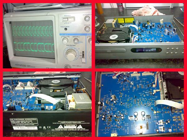

NAD 521BEE CD机维修一例
  故障表现为:开机有时读碟有时不读,读不出碟片的时候显示屏不停的闪现横线。
检修过程:拆机观察,该机激光头用的是索尼KSS-213B,变压器竖装做得非常精致。一张大大的电路板占满了剩余的全部空间,由于电路设计合理,电路中没有大体积的散热装置,几个78系列稳压电路的散热器只有指甲盖般大小。可见机器的性能稳定程度。
    通过反复观察,不读碟的时候占大多数情况,激光头会发光,主轴转速明显偏慢,测量主轴得到的电压为2.1伏,主轴伺服芯片为BA3294FP,这也是常用的芯片,该芯片在近十年的碟机中使用率非常高。测量芯片供电正负7伏正常。测量CPU送来的驱动信号正常。试更换芯片后,反复试机没有再出来故障。
