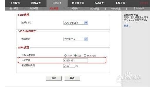

1、采用WPA/WPA2-PSK加密:
蹭网一族一般用的都是傻瓜破解软件,只能破解WEP加密的无线信号;稍微高级点的蹭网族会用抓包工具分析数据包里面的内容,从而破解得到WEP的密钥。
但是如果采用了WPA-PSK或者WPA2-PSK加密的话,一般情况下很难有人可以蹭到你的网。
这是目前杜绝蹭网最有效的方法!设置方法也很简单,只要进到无线设置中,把加密模式改为WPA-PSK,再输入密钥就OK啦。

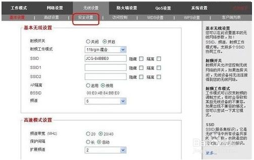

2、关闭SSID(网络名称)广播:
设置好无线加密后,我们就需要开始隐藏自己了。
通过关闭无线路由/AP的SSID广播,“蹭网”者就很难在搜索无线时发现你的无线网络,这也就减少了你的无线网络被“蹭”的机会。
当然,修改一个有个性的SSID也很重要,这样可以防止被“蹭网”者猜到。
设置方法很简单,进入无线路由/AP的Web配置界面,然后找到“基本设置”菜单,在其中修改SSID名称,然后选择“停用SSID广播”,最后点击确定即可。

1、首先,需要进入无线路由器的设置界面,在连通网络的情况下打开“IE”,在地址栏输入“192.168.1.1”,这时候会弹出进入路由器需要的账号和密码,默认情况一般都是“admin”,这个账号和密码会在无线路由器的说明书中找到。
2、进入无线路由器设置界面之后,选择跟“安全设置”有关的选项,然后会找到无线路由器加密有关的设置,选择合适的无线加密算法,输入密码,无线路由器怎么设置密码的问题就可以解决了,这个还是蛮简单的。
