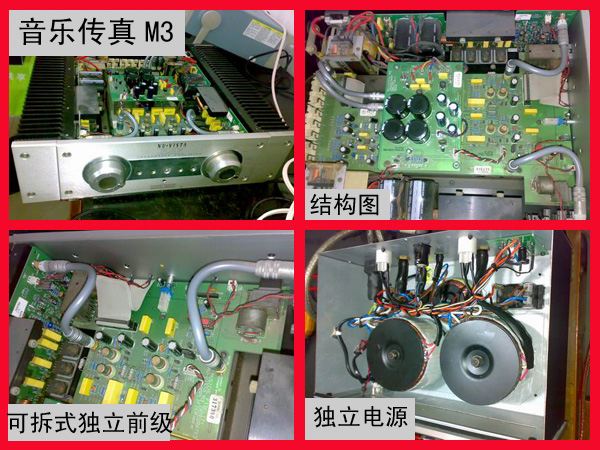

Musical Fidelity音乐传真M3合并功放维修实例
    故障表现为:按下交流电源开关,电源指示灯亮,能听到主继电器吸合,功放机有指示,一分钟后关闭,同时继电器也放开。电源指示灯闪。
    分析:此机为合并式后级,单独电源,电源输出三个接口,两边分别为功放左右声道单独供电,中间为控制电路电源。中间那根接口输出交流9伏和交流双71伏,到功放机内整流滤波后得到正12伏和正负
100伏,分别作为控制电路工作电源和前级放大电源。这种电源结构与其他功放不同。注意到后级放大板左右各有一个方形的变压器形状的器件,但这并不是变压器,而是音乐传真独有和扼流线圈,用在供电电路中起到净化电源提升音质的作用。
检修:将三根电源线连接好以后,测量各电压点电压,测得交流9伏实为7伏,双71伏实为16伏,明显异常,马上关机。打开电源盒盖,两只大变压器和一只小变压器,看外观没有异常,清理电路走向,220伏交流电源进来后通过交流开关供给小变压器和主继电器,9伏交流供到一块小电路板上通过延时元件启动主继电器,主继电器能吸合说明电路板没有问题,断开与功放间的连接后通电测量,正负71伏和9伏仍不正常,说明短路原因不在负载而在于变压器本身,用手摸已严重发烫。更换小变压器后试机工作正常。左右声道均有声音,试机半小时后发现右声道声音变得水沙哑直到消失。由于该机电路结构相当独立,后级左右声道单独放置,单独供电,前级左右声道单独为一张电路板,前后级之间信号线用的是可以拔插的RCA莲花头接口,用示波器测量故障时右声道后级输入端没有信号,测量前级输入端有信号,说明故障点在前级板上。清理前级电路发现,信号从排线经输入选择开关机械选择后输出到放大电路,线过几级放大后送到输出继电器,因为此机带有前级输出功能,此功能用继电器轮换输出,所以此处多出一组继电器。前级放大板实就是一个功放电路,将此板单独拆下来通电正负电源便可工作,经过左右声道对比检查发现,右声道的放大管Q302的偏置电阻损坏,当偏置充电电容释放后便会引起Q302进入饱和状态,进而声音沙哑直到消失。更换后试机没有再出现故障。特别注意的是前级放大板上使用了两中小小的电子管,这种型号的电子管在国内机器上未见出现过。
以下是音乐传真M3合并功放内部维修实图。
