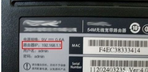

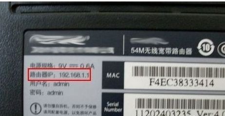

1.浏览器输入192.168.0.1登录路由器设置(注:各品牌路由器登录地址可能不同,具体可参照路由器底部标示,如图所示)

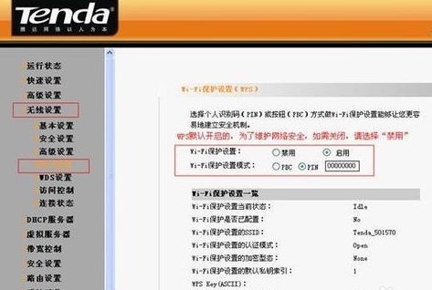

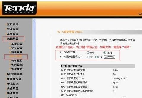

2.登录路由器管理界面后,选择“无线设置”—“WPS设置”,如下图:

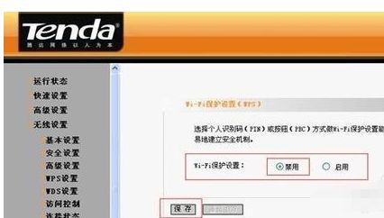

3.选择“禁用”,点击“保存”。
如下图: WPS默认是开启的,为了维护网络安全,如需关闭,请选择“禁用”。

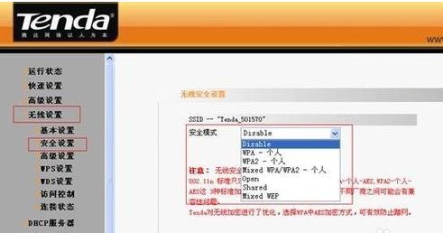

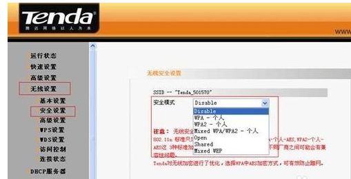

4.常用无线加密具体步骤:  登陆路由器管理界面,选择“无线设置”—“安全设置”。
如下图:

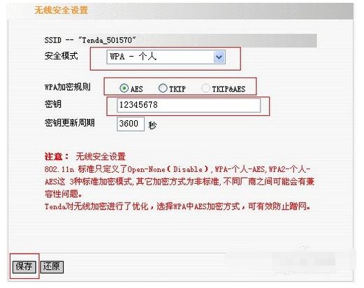

5.选择安全模式、加密规则,输入安全密钥,点击“保存”。
如下图:

1.浏览器输入192.168.0.1登录路由器设置(注:各品牌路由器登录地址可能不同,具体可参照路由器底部标示,如图所示)。
3.选择“禁用”,点击“保存”。
如下图:
如下图:
