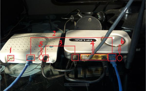

一、路由器和电脑怎样分别连接猫
猫——路由器——电脑之间网线连接:
1  画图1网线端口 。
2  画图2是猫和路由器相连接端口,为同一轴线,两头镶有水晶插头,分别插入猫出线端口和路由器进线端口 。
3  画图3电源 。
4  画图4的四个端口任意一个接机箱,可同时接四台电脑,还可以任意一个端口插入下线另一头接路由器,可一根网线多台电脑使用 。
5  画图5猫电源开关 。
6  画图6为路由器恢复出厂设置插孔,用一只圆珠笔尖按下5-10秒,路由器恢复出厂设置 。

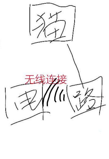

二、光猫怎么分别连接电脑和路由器
首先,你这样的连接方式取决于光纤猫带不带路由器功能?如果带路由功能的话,光纤猫是一级路由器,电脑直接连接它上网,而你自己的路由器就是二级路由器,以自动获取IP的方式来连接光纤猫,接在这个路由器上的设备是二级网络上的。
其次,如果你的光纤猫不具有路由功能的话,那你就不能将电脑直接连光纤猫上,要不然路由器就不能上网了。
正确的连接是光纤猫连路由器,路由器改成带无线功能的路由器,电脑加配一个无线网卡,以无线连接方式连上路由器来上网
