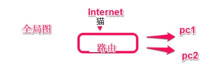

一,设备连接:网络外线接猫,猫的网络出线接路由器的WLAN口,路由器的LAN口接电脑RJ45网口。

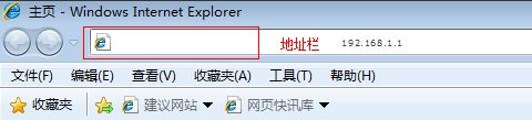

打开电脑桌面上的IE浏览器,清空地址栏并输入 192.168.1.1,回车后页面会弹出登录框。

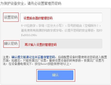

如果是第一次登录,需要设置路由器的管理密码。
在 设置密码 框中设置管理密码,并在 确认密码 中再次输入,点击 确定。

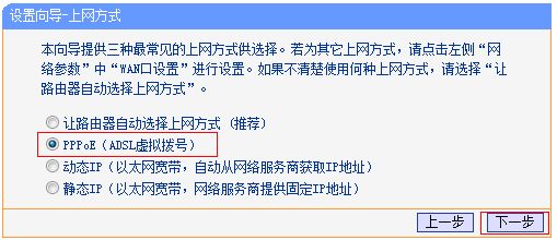

4、选择上网方式
如果您通过运营商分配的宽带账号密码进行PPPoE拨号上网,则按照文章指导继续设置。
上网方式选择 PPPoE(ADSL虚拟拨号),点击 下一步。

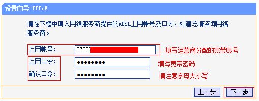

5、输入上网宽带账号和密码
在对应设置框填入运营商提供的宽带账号和密码,并确定该账号密码输入正确。

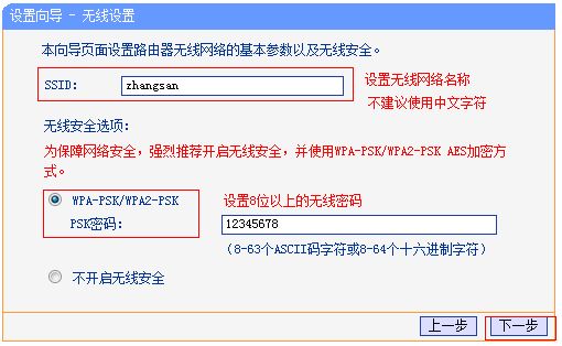

SSID即无线网络名称(可根据实际需求设置),勾选 WPA-PSK/WPA2-PSK 并设置PSK无线密码,点击下一步。

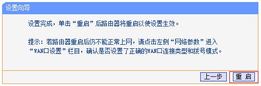

7、设置完成,重启路由
点击 重启,弹出对话框点击 确定。

3、打开电脑,浏览器地址栏输入tplogin.cn 进入以下界面(如果用手机设置,一定用手机自带的浏览器)在这里设置路由器登录密码,注意:这里不是WiFi连接密码,这个密码是用来以后管理路由器,更改WiFi密码等等用的
