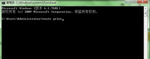

首先在“运行”窗口输入cmd(按WIN+R打开运行窗口),然后回车进入命令行,输入 route  add  10.253.251.0  mask  255.255.255.0  -p  192.254.1.1.其中10.253.251.0是源地址,255.255.255.0是源地址掩码,192.254.1.1是目标地址;

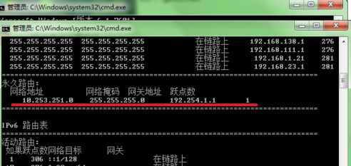

输入 route print,然后回车出现图2内容。
图2中红线的内容就是我们刚才添加的路由;
把这条命令 route  add  10.253.251.0  mask  255.255.255.0  -p  192.254.1.1 中的add 改成 delete ,然后回车就可以。
