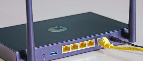

步骤如下(以蒲公英X3路由器为例):
1、将路由器接入电源及网线(蓝色网口),并通过LAN口(黄色网口)与电脑连接。

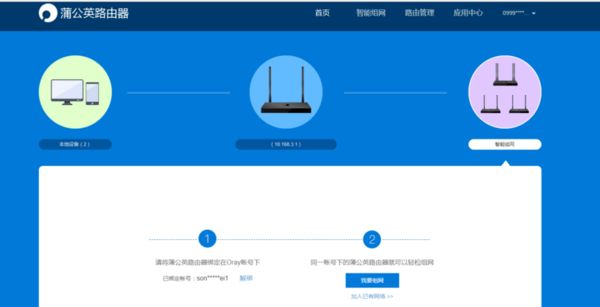

2、电脑上登陆蒲公英路由器,默认地址是10.168.1.1,用户名是路由器的SN序列号,在铭牌贴纸上可以找到,密码admin。

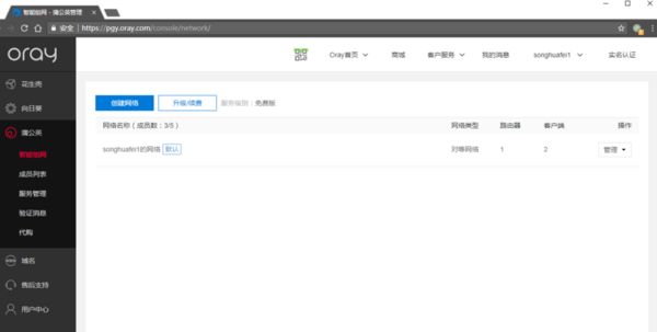

登陆之后选择上网方式,然后注册并绑定ORAY帐号。

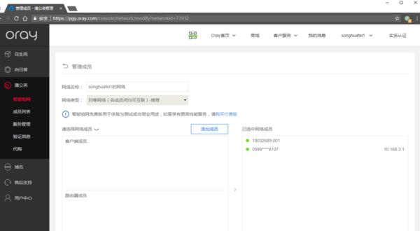

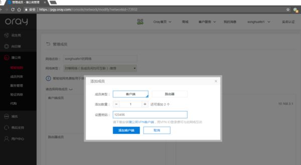

3、进入组网设置界面,添加蒲公英路由器以及所需的客户端。
记下客户端ID、网络ID以及设置的密码,便于之后的设置。

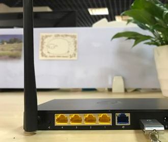

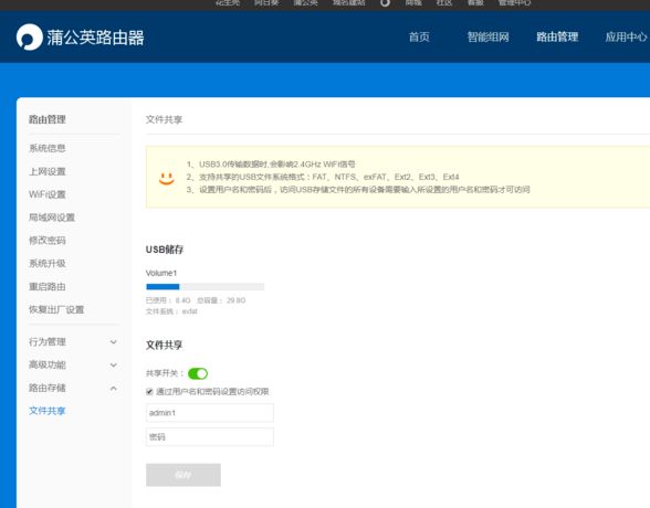

4、将移动硬盘插入路由器背后的USB接口,可以设置密码保证安全。
5、通过ORAY帐号或是客户端ID等方式登录,如果自用ORAY帐号即可,分享给他人可以提供客户端ID和预设的密码,便于管理。

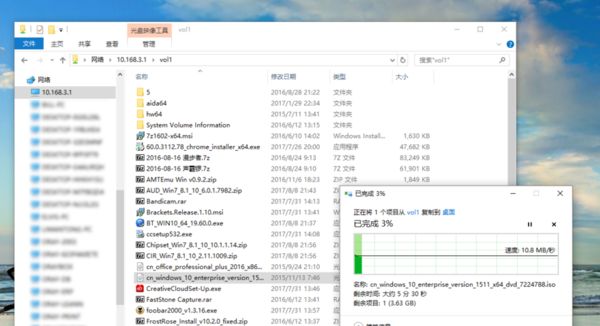

6、在文件管理器中输入路由器的IP(例如:10.168.1.1),设置成功就能看到被共享的U盘或是移动硬盘中的文件,这样,外网也能访问了。

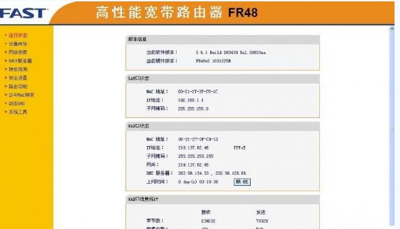

1、在开始-运行-CMD-回车。
输入ipconfig 在default gateway 那行看IP 然后在在IE上输入那行IP就能进了 输入用户名和密码 一般都是ADMIN
2、先本地连接设置IP 192.168.1.1 ,再打开IE 192.168.1.1,输入ID和password。
3、开始-程序—附件-命令提示符,输ipconfig/all查看IP地址及DNS码,如果是192.168.0.*,在IE浏览器里输入192.168.0.1,户名及密码都是admin。
4、要看你的路由是什么品牌的。
D-LINK 、TP-LINK IE都是:192.168.1.1,原始帐号:admin 密码:admin。
其它部分路由器IE是:192.168.16.1,原始帐号:admin 密码:admin
5、硬件连接后,直接在IE输入路由IP地址,如:192.168.1.1.
6、先本地连接设置IP 192.168.1.1,再打开IE 192.168.1.1,输入ID和password。
