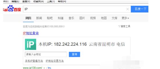

1.查看拨号得到的IP地址:打开百度,在搜索框输入IP,回车,记下这个IP地址。

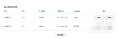

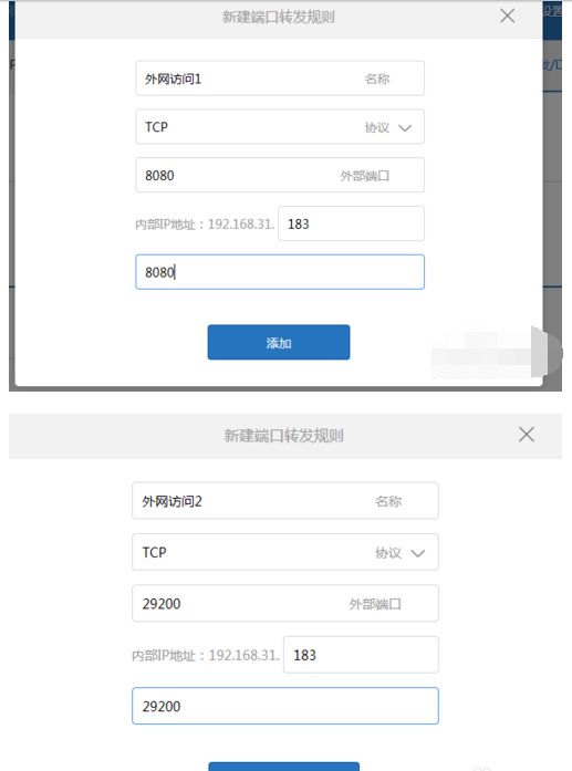

3.这里要说明一下要选端口转发:因为外网要访问电脑,是需要一个端口的,端口就相当于一道门,这道门不打开别人是无法访问的。
下面就添加端口:看图中的做法,需要外网访问哪个端口,就添加哪个端口,例这里开通8080和29200端口,就这样添加:
4.当然要注意上面添加的端口,后面填写的端口是可以变的,但是输入的第二个端口不能变,修改输入的第一个端口是防止有访问者知道开的本地端口而恶意的攻击你的电脑。
添加完成以后,如图:

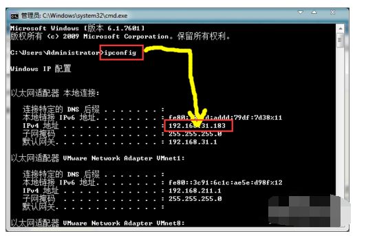

5.这里还要提醒一下,有的童鞋不知道怎么看自己的本地IP地址,按下win+R输入CMD回车,再输入ipconfig回车就看到了IPV4地址,这就是本地IP。
当外网来访问你的电脑的时候,只需配置如:182.242.224.116:15000   就可以访问电脑了。

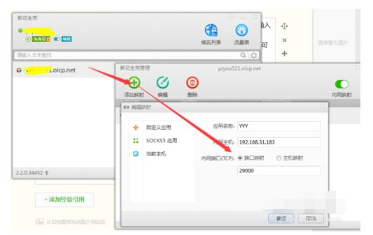

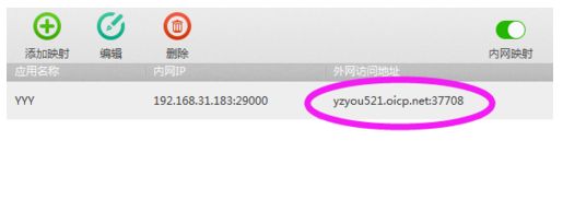

6.鉴于绝大部分人的网络每次在猫重启后公网IP地址就变了,可以用DDNS软件来绑定域名,使得每次别人来访问的时候直接用域名而不需要IP地址就能访问,如图:
7.添加完成之后,如下图:以后别人要访问的时候,只需要输入紫色框内的信息就可以连接到电脑了。

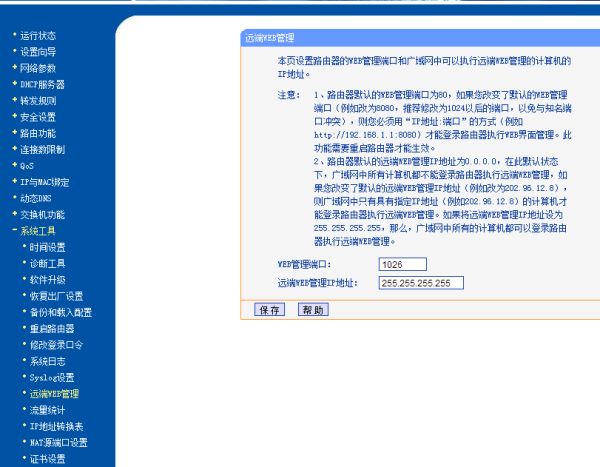

需要该路由器允许web远程管理,并开启对应的端口,以tplink r4149为例,设置步骤如下:
1、浏览器输入路由器管理ip,默认192.168.1.1,回车;
2、输入路由器管理员账户及密码,点击确定,默认皆为admin;
3、左侧导航栏点击系统工具--远程web管理,右侧web管理端口后输入端口号,修改远程web管理ip地址为255.255.255.255,点击保存;
4、设置后,外网主机打开浏览器输入:http://该路由器外网地址:端口号,即可访问该路由器配置。
