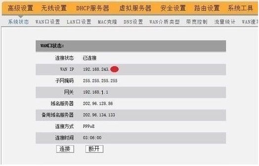

二、维盟550路由器怎样设置
步骤如下:
1、在浏览器的搜索框内,输入http://192.168.168.1进入路由登录界面。
默认账号是:root,默认密码是admin。
2、打开“认证管理”>>“PPPoE设置”参数设置。
3、打开“认证管理”>>"组设置"。
4、设置该组的时间IP
这里IP地址和子网掩码的意义:在PPPOE拨号的时候,如果选择了该组,那么该帐号拨号后自动获取到的IP就是10.198.2.1-10.198.2.254依次获取。
相当于PPPOE多网段(备注:这里的网段只针对PPPOE用户生效,在web账户使用时,IP地址分配不生效,根据内网获取的IP使用)。
