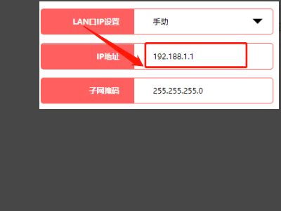

1、登陆路由器(对于TP-link的路由器:打开你的电脑,点击IE游览器,在地址栏输入 :192.168.1.1 按回车后,弹出登陆页面输入用户名“admin”,密码“admin”,其他路由器请查阅路由器使用手册)修改路由器的管理地址(如将你的路由器地址设置成192.168.2.1),这样两台路由器之间的地址就不会冲突了;
2、点击左侧网络设置,在wan口设置中选静态IP  输入IP是:192.168.1.100;子网掩码:255.255.255.0 默认网关是192.168.1.1,输入DNS11:202.96.128.86,DNS2:202.96.128.166.;

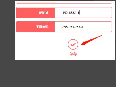

保存参数就ok了,此时台式机已经能有线上网了,再打开桌面右小角的无线网卡上右键查看可用的无线网络,现你家的路由器广播信号,双击连接,输入密钥搞定。

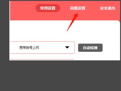

1、首先打开电脑上的浏览器,在浏览器上面登录路由器的设置页面。
2、点击回车进入到路由器的管理界面,输入登录密码,就可以进入路由器的设置页面。
3、当登录路由器设置页面以后,进入后台的管理页面,鼠标右键点击设置,然后选择设置向导选项(如图所示)。
4、然后点击互联网连接向导,点击“下一步”,在弹出的窗口中勾选“静态IP”,点击“下一步”。
5、输入运营商或者管理员提供的IP地址,点击“下一步”,最后编辑好无线的相关参数,点击完成即可。

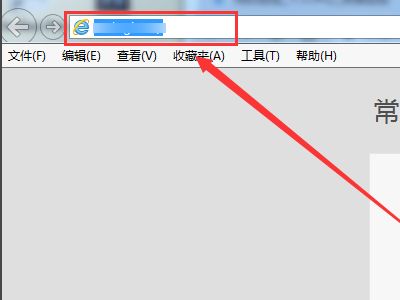

3、启动设备后,打开浏览器,在地址栏中输入192.168.1.1进入无线路由器设置界面。
4、设置界面出现一个登录路由器的帐号及密码,输入默认帐号和密码admin
