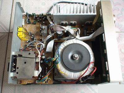

山水MC-1405D迷你组合音响杂音并自动保护一例故障表现为:通电后音响内发出严重的交流声,可以正常开机播放,读碟后声音中仍伴有交流声,音量开到16以后声音消失,音量调小过一分钟又会出现。维修过程:观察该机为简易型号,与之前的MC-1400相比,少了一个功放主机,而是把功放电路缩小到右音箱内,打开右音箱,功放使用了集成电路TDA7650做为放大器件,电源用的是交流变压器,没有看到什么地方有烧糊或开裂的零件,测量功放供电电压略低两三伏,分析交流声来源,不播放碟片的时候都有交流声,说明出在功放周边电路或电源,用示波器测量正负20伏功放电源,发现夹杂着严重的交流成份,显示这是电容滤波不良,拆下滤波电容才发现,已经严重漏液。更换滤波电容后试机杂音消失了,播放碟片后音量调到最大不再保护。说明故障原因就是滤波电容不良引起的,山水你迷组合音响维修和其他家电维修一样,对于每一个故障都必须要找到引发故障的根源才算修好了。 142119jonogtffn5dkgldo.jpg
