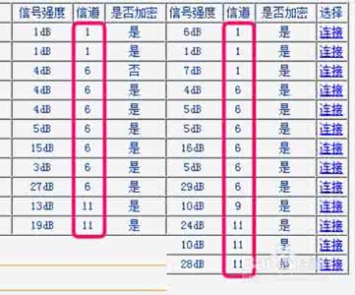

1、进入无线路由器的设置界面—>点击“无线设置”—>“无线安全设置”—>勾选“开启WDS”;
2、在下面弹出的界面中点击“扫描”;
3、点击“扫描”后等个几秒钟,就可以看到扫描的结果了。
4、查看上图可知,附近的无线路由器大多使用了1、6、11这个三个“信道”。
那么我们自己的无线路由器只要不选择1、6、11这三个信道,都是合理的。
例如选择2、3、4、5、7、8、9、10中的任何一个都是可以的;
5、点击“返回”;
6、不勾选“开启WDS”;

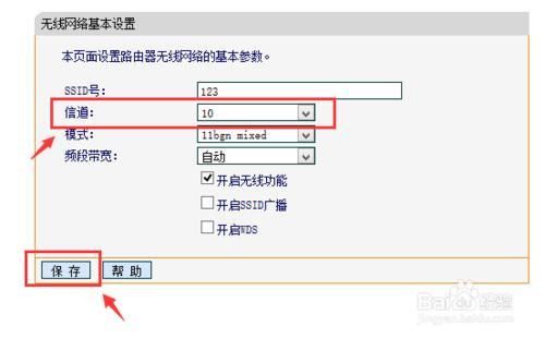

7、“信道”选择,这里选择9为例—>点击“保存”;    路由器信道怎么设置好2

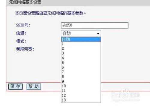

3、登陆路由器之后点击无线进入无线设置页面
4、在无线设置界面可以看到右侧有一个信道。
为了能够挑选路由器使用少的信道。

6、在新到界面把自动信道用鼠标点击修改为6.修改完成之后,点击左下角的保存就可以了
