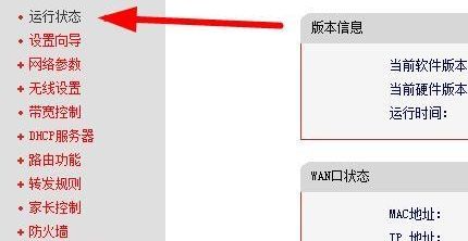

3.登录后, 我们选择运行状态以查看右侧 WAN 端口的 DNS 地址。
4.如果需要修改 DNS 地址, 请选择网络参数并选择 LAN 端口设置。
5.您可以在右侧看到 DNS 设置, 在这里您需要先咨询操作员, 然后才能填写。

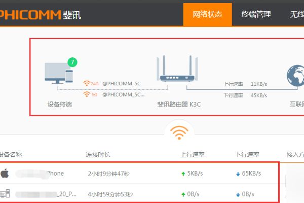

2、首先进入网络状态页面。
这里可以看到当前通过路由器上网的终端的上网状态,包括连接时长、上下行速率等等。

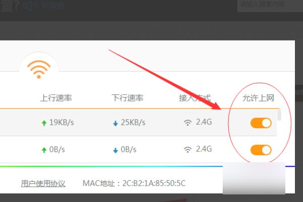

231025uh0qgl1dgobhd32d.png 3、如果要对上网终端的上网行为进行控制,可以点击切换后面的【允许上网】来禁止对方上网。

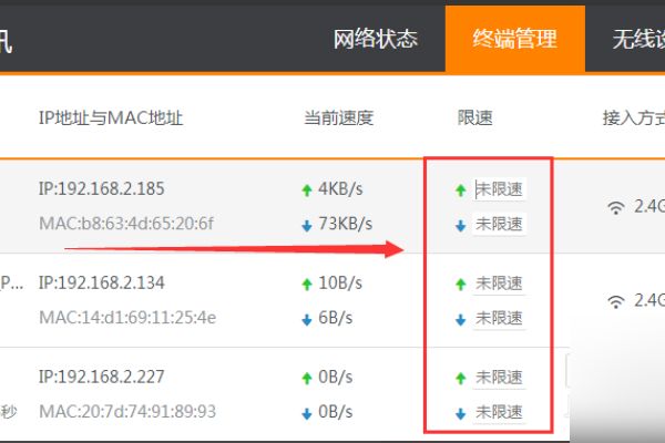

4、如果需要对上网终端的网速进行限制,可以进入【终端管理】界面,输入目标的上行或者下行最高速度,来达到限速的目的。

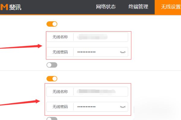

5、在【无线设置】界面可以修改路由器无线上网的显示名称和无线密码。
如果路由器是2.4g和5g双路的,就需要设置2次密码。
6、设置完成后点击【保存】,重启路由器即可更新设置。

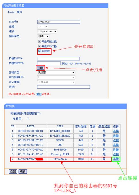

4、点击【无线设置】---【基本设置】。
5、设置SSID为TP_LINK-B。
设置无线信道为:11.
6、勾选【开启WDS】,在弹出的界面点击扫瞄,得到AP列表以后找到主路由器的SSID,即TP_LINK_A,点击右边的【连接】按钮,加密方式选WPA-PSK,密钥填主路由的密钥:12345678,(保持与主路由器一致即可),点击保存。
8、点击【无线设置】---【无线安全设置】 在这里设置副路由无线的密码。
9、点击【DHCP服务器】---【DHCP服务器设置】,把【地址池起始地址】改为192.168.1.150,把【地址池起始地址】改为192.168.1.199.【网关】填写主路由器的IP地址,即192.168.1.1.主和备选DNS服务器填之前记录下来的地址保存并重启路由器。
